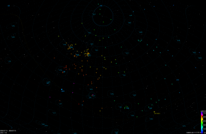

Кажется, Персеиды "пошли" Smile В ночь с 14 на 15 июля в 02:43:03 LT у меня зафиксирован первый в этом сезоне Персеид, хотя как-то далековато от радианта. Хотя, UFO может и "ошибаться" по одиночникам. А вот коротенький метеор в 01:17:03 LT вылетает как раз из радианта Персеид, но UFO классифицировала его как спорадический. Понятно, что окончательная классификация будет проведена по базисным наблюдениям.
Трудно сказать насчет Персеид, официально они должны начать действовать только через несколько дней. В районе Персей-Кассиопея-Андромеда сейчас активно действуют другие радианты. Особенно активны zeta-Cassiopeiids (ZCS), у которых максимум вблизи 16 июля. Также активны c-Andromedids (CAN) и 49-Andromedids (FAN). Картинка с базисными метеорами показывает активность за ночи 13/14 и 14/15. В ночь 14/15 был зафиксирован яркий зета-Кассиопеид (ZCS).
