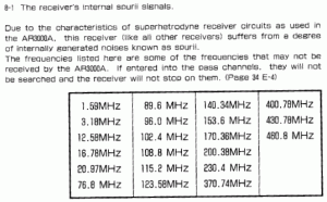

Вот Женя Ромас нашёл такой приемник за 200 бакинских: http://www.aor.ru/aor/3000.htm
Константин, каково твоё мнение, сгодится он?
Добавлено: Вс Янв 10, 2010 14:37    Заголовок сообщения: Ответить с цитатой
Сложно сказать...
http://www.radioscanner.ru/rating/item/21/
http://www.radioscanner.ru/receivers/aor3000a/aor3000a.html
Долго думал, что такое
Программируемый шаг перестройки от 50 Гц с дискретностью установки 50 Гц для режимов SSB и CW до 999, 95 кГц для TV диапазонов.
Оказалось, что имеется в виду
Шаг настройки - Любая величина, кратная 50 Гц в диапазоне 50 Гц - 999,95 кГц.
http://www.pps.ru/catal/rd3000.html
Итого - формально подходит... Но это как новичку покупать телескоп, опираясь лишь на приводимые в инструкции "максимальное увеличение" и "проницающая способность"...
Почитал мануал - пишут сладко... Правда, хоть честно указали "провалы" в частотах (см. рисунок).
Почитай отзывы на радиосканере (ссылка выше) и решай!
Мёртвые частоты

мертвая частота 76.8 МГц... Это плохо. Я на 77 MГц на Виталика сканере слышал и видел бурсты. Можно предположить что около 77 МГц я что-то подберу.
