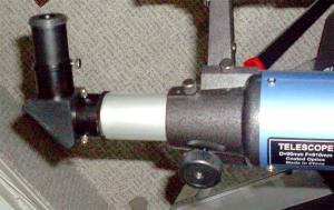

Дасылаю здымкі: дыяганальнае люстэрка з акулярам 25.
Мне падалося, што на аб'ектыве ўтварылася шэрань. На двары, у цемры агледзець апертурную лінзу было складана, але я, калі прынёс тэлескоп у хату, дык пабачыў, што шкло замарожанае. Вядома, пальцамі я туды не лез, каб памацаць, але чамусьці мне падалося на вока, што шкло заінела, хаця, не выключаю, што лінза проста запрэла ад рознасці тэмератураў; ва ўсялякім разе, на інтуітыўным узроўні, я тады вырашыў, што шкло размаляваў мароз. Заўважыў таксама, што больш масіўныя дэталі тэлескопа (процівага) пакрыліся значна таўсцейшым слоем шэрані, -- з гэтага можна выснаваць, што і лінза, якая мае пэўную масу, магла ўзяць на сябе шэрань...
За начным горадам у маем выпадку пасачыць значна цяжэй, чым за Космасам... Жыву ў дубох на ўскрайку, у нізіне -- пойме ракі... Суседнія дамы вельмі блізка, а далёкіх пейзажаў, апрача як неба над агародам, няма. Але, калі што якое не так, дык, вядома, буду шукаць далягляды... Тут, падаецца мне, нейкія накладкі праз тое, што справа для мяне новая... Так звычайна ў мяне: з першага разу новая справа не атрымліваецца, трэба прыладзіцца, выпрацаваць спрыт... :)

Сёння ноччу зноўку выходзіў паглядзець на Месяц. Пайшоў пасля гадзіны ночы, вярнуўся пасля трох. Вось уражанні, што гаворыцца, па гарачых слядох.
За гэтым разам сфакусавацца мне ўдалося. Месяц бачны цудоўна; вядома, мне няма з чым параўноўваць, але падалося, што якасць адлюстравання выдатная. Ва ўсялякім разе, я вельмі задаволены.
Глядзеў спачатку праз акуляр 25 мм. Потым, як раіў Lavon, паставіў лінзу 10 мм. Пры назіранні праз акуляр 10 мм відовішча атрымліваецца захапляльнае -- зьяўляецца адчуванне палёту над планетаю, якая бачная выразна ды ўражвае сваёю аграмаднай велічыню і незвычайным, "фантастычным" ландшафтам. З лінзаю на 25 мм ставіў месяцовы фільтр, праз які нічога не бачна, -- можа, не месяцовы?
Усё ж, учорашнія праблемы вынікалі, мабыць, праз замярзанне; у вільготным памяшканні сабраўся на дэталях тэлескопа кандэнсат, які пры моцным марозе замерз і ўтварыў шэрань на оптыцы; пасля прасушкі ў цёплым памяшканні тэлескоп гэтак не замярзае:сёння мароз не слабейшы, а мо нават і крапчэйшы за ўчорашні, а шэрані на тэлескопе амаль няма -- крыху зьявілася наледзь, але яе не параўнаць з тою, што была ўчора.
Здарыліся ў мяне спачатку праблемы, сувязаныя з маніпуляцыямі: наводкаю, утрыманнем малюнка... Справа пакуль што новая і патрабуе практыкі. Пры канцы сённяшніх назіранняў я ўжо трохі асвойтаўся.

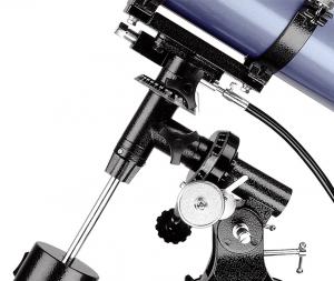

Лявон, по-моему, у вас хомуты стоят вверх тормашками... Один затянут, если я не ошибаюсь, фиксатором для фотокамеры. Он должен быть сверху. А куда делись штатные болты?

Андрей
Зарегистрирован: 28.12.2007
Сообщения: 116
Добавлено: Пт Фев 18, 2011 20:32    Заголовок сообщения: Ответить с цитатой
Лявон, не поняли меня: хомуты крепятся к экваториальной головке квадратным основанием, а не круглым. Вот, как здесь.

Дзякуй за падказку. Нарэшце вы знялі праблему, якой я не даваў рады. Прыкруціў хамуты, як вы сказалі -- тэлескоп стаў выдатна, сама сабою адпала хімера з дадатковымі шайбамі, пра ўсталяванне якіх я пісаў вышэй... Паглядзеў уважліва ў мануал, дык і на схеме адзін з хамутоў (ніжэйшы) не мае шруба. Выглядае, што ўся гэтая эпапея з пошукам шрубоў і перанарэзкаю была справаю марнай і нават шкоднай, а камплектаванне --зробленае прадаўцом як мае быць... Сам я з адукацыі гуманітарый, дык пэўная, лёгкая ступень тэхнічнага дэбілізму ўва мне прысутнічае... :)
