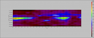

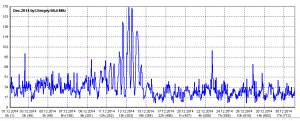

Показываю результаты радионаблюдений за декабрь. Некоторое повышение активности сигналов в конце декабря все-таки есть. Но доказать что Урсиды не могу. М.б. другой кратковременный поток. Были бы данные с видеокамеры... А так вся надежда на олл-скай камеры.

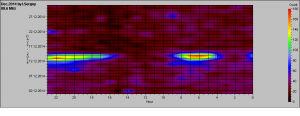

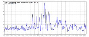

У курируемых мной школьников получилось похожее, что радует. Smile
Детектировалось MetAn. Дата максимума URS захвачена (22 декабря), но никакой явной активности не видно. Или геометрия плохая для их приёма, или GEM всё забили.

Любопытно. Если установка расположена в черте города, то обилие помех влияет на результат. Интересно, какой приемник используется и есть ли фильтр помех? Сравнить 2 графика очень интересно. Виталий, ваш максимум более широкий чем мой. Вполне возможно у вас более чувствительная система. Подождем данные за январь и сравним. Очень любопытно какой будет профиль Квадрантид у вас и у меня. Smile

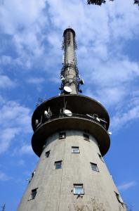

Приёмник -- автомагнитола, направлена на Kielce в Польше, там 120 кВт передатчик. Антенна -- 5 элементная Яги-Уда, фильтра нет. Антенна за балконом на 9-м этаже, на самом западе Минска смотрит на NWW, в том направлении нет домов, только поле до самой кольцевой. Когда настраивал систему, бурстеры летали только так...
Передатчик
 Размер файла:  94.39 KB
 Просмотрено:  5345 раз(а)
Передатчик »»»
