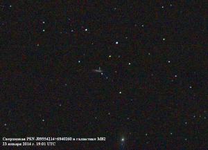

Вчера вечером попытался наблюдать сверхновую в галактике M82. В мой 90 мм рефрактор я ее не увидел (наблюдал в городе). Удалось сделать один 30-сек. снимок с объективом Юпитер-21м, после этого небо заволокло облаками. На фотографии сверхновую можно различить, по моим очень приблизительным оценкам яркость где-то 11.5.

Женик, молодец!

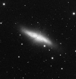

Вчерашний не обработанный снимок. Где здесь она?

Если позволите, кажется вот она-

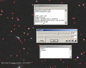

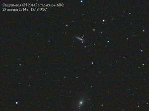

Я тоже вчера пытался её наблюдать и фотографировать. В 90 мм рефрактор сверхновую не увидел (в центре города), поснимал с Юпитером-21м (диафрагма 4, 7*30 сек. ISO800, Pentax *ist ds). По моим измерениям в Iris яркость получилась 10.255.

Вот еще натюрморт, правда немного не в фокусе

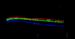

Продолжаю следить за угасанием яркости. Прилагаю результаты наблюдений AAVSO. Крестиком показаны мои наблюдения.
