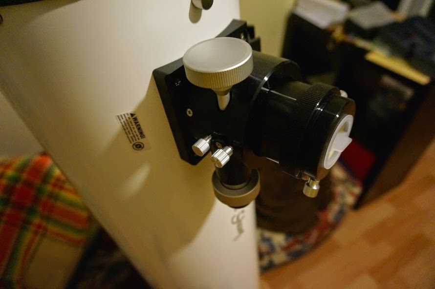

Фокусер с установленным переходником на 1.25". Ход четкий, без рывков и люфта.
С другой стороны находятся два регулятора прижатия. Каждому скоростному режиму свой.

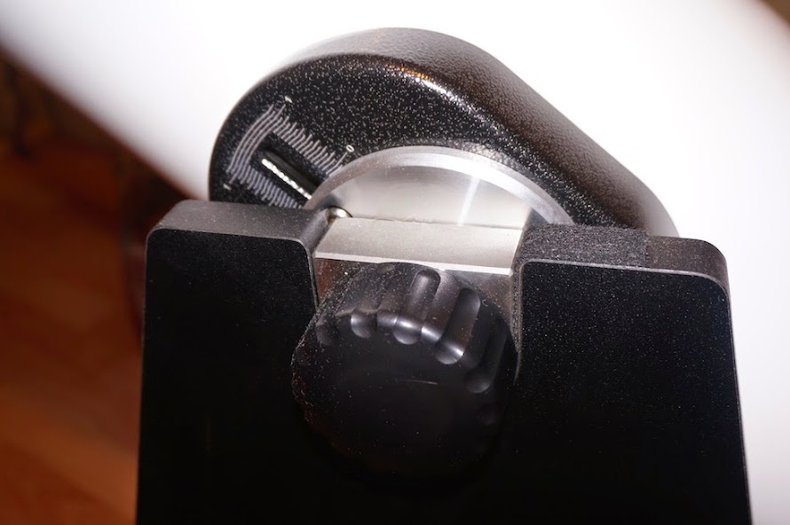

Мягкость удержания угла регулируется двумя зажимами. Трубу можно немного сдвинуть туда-сюда для выправления баланса конструкции.
