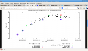

График блеска Новой ...
Showing 124 observations for V1369 Cen from 27 observers
Из них - с 01 по 05 декабря - пока что 11 наблюдений И.С. Брюханова ... Другие дни - пока не реализованы - промеряю ...))
P.S. Они знают что это за камеры ..)

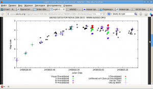

Новая порция измерений блеска Новой с 06/12/2013 по 09/12/2013
1 edit delete NOVA CEN 2013 2456636.24444 2013 Dec 9.7444 4.09 Vis. SAO 240366 SAO 240645 K N black-and-white photo - all-sky camera limit=6.0
2 edit delete NOVA CEN 2013 2456636.23264 2013 Dec 9.7326 4.05 Vis. SAO 240366 SAO 240645 K N black-and-white photo - all-sky camera limit=6.8
3 edit delete NOVA CEN 2013 2456635.85069 2013 Dec 9.3507 3.89 Vis. SAO 251862 SAO 240366 K N black-and-white photo - all-sky camera limit=6.5
4 edit delete NOVA CEN 2013 2456635.82292 2013 Dec 9.3229 3.88 Vis. SAO 251852 SAO 240366 K N black-and-white photo - all-sky camera limit=7.0
5 edit delete NOVA CEN 2013 2456634.83750 2013 Dec 8.3375 3.84 Vis. SAO 251852 SAO 240366 K N black-and-white photo - all-sky camera limit=7.0

06/12/2013 - 09/12/2013
 Размер файла:  72.14 KB
 Просмотрено:  20722 раз(а)

НОВАЯ ПОРЦИЯ НАБЛЮДЕНИЙ 10-14 декабря 2013
Новая явно ярчает ...

 Размер файла:  85.95 KB
 Просмотрено:  20519 раз(а)
