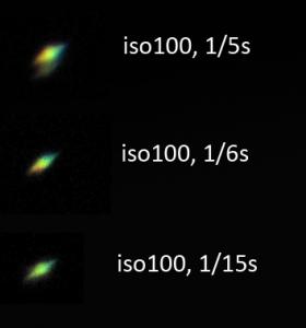

странно, хотя может не рассмотрел потому что смотрел с рук по пути домой.
попробовал снять Сатурн в ЗРТ-460 (20х50) - вот что получилось, одиночные кадры, уровни сровнял:

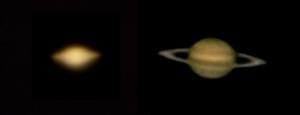

Ну с почином ! Твоя охота на Сатурн началась !
50 мм для него конечно круто, но судя по одиночным кадрам можно поохотится (сравни мои последние фотки его, слева сумма 8 одиночных -справа сумма 3000 кадров из видео!)
Поэтому совет -попробуй снять видео и его обработать ! И см советы в разделе "Сатурн 2007-2008"
Удачи !!!

Хроматизм жесточайший, да и пересвет похоже тоже. Экспозицию имеет смысл выводить в минимум, а вот чувствительность задирать под потолок, а потом складывать, складывать и складывать...
Советы верные.
С хроматизмом не поборешься на этом сетапе (ну можно через светофильтры попробывать снимать...)
И если есть в фотике режим видео -то только через него. С одиночными кадрами намучаешься и всё равно тысячу другую не снимешь :D
Да забыл добавить по моему примеру (выдержке на одиночных кадрах - 1с, что явный перебор-но я их снял для попытки поймать спутники Сутурна...)
Хроматизм очень сильно зависит от положения объекта в поле зрения. Есть места (не в самом центре), где хроматические искажения не заметны глазом, изображение очень чёткое, даже на 20х появилось ощущение что видны тёмные промежутки отделяющие диск от колец. Однако стоит немного сдвинуть объект - всё в разноцветных ореолах. Я снимал с рук, поэтому получилось как получилось.
Съёмка видео (640х480) не прокатит, диаметр кольца сатурна будет составлять всего 16 пикселей (20х труба * 4х оптический зум цифровика), увы но никаких деталей вытянуть не удастся.
