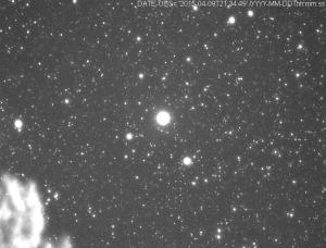

Сегодня я выкладываю первые тои снимка звезды Поллукс в созвездии Близнецов, которые только что сделаны т.е. новые и не исследованные на предмет новых объектов и наличие уже известных. Можно обсуждать, комментировать, есть возможность выслать fits файлы для исследований по просьбе. Указывайте адреса для пересылки. С уважением Сергей Шурпаков. Обсерватория A98 и С36.
Первый снимок

Продолжаю загружать

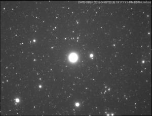

Выкладываю область с Кастором - все тоже созвездие Близнецов. Только что полученные снимки.
Первый снимок области

продолжаю выкладывать снимки
2 снимок области

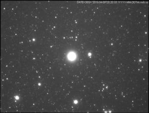

3 снимок области

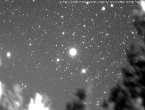

Добавлено: Пт Апр 10, 2015 01:23    Заголовок сообщения: Ответить с цитатой
ухудшение погоды, 3 кадр слабая облачность...
