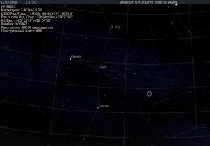

А карту с объектом можно опубликовать?
Если я ничего не перепутал-то выкладываю (в кружочке - ближайшая звезда и её хар-ки в левом верхнем углу).
Три скриншота - с укрупнением.
Должна быть видна утром (5-6ч) на северо-востоке (ближе к востоку) 35-45* от горизонта...

Добавлено: Вт Мар 11, 2008 18:16    Заголовок сообщения: КАРТА НОВОЙ ЛЕБЕДЯ Ответить с цитатой
///Если я ничего не перепутал-то выкладываю (в кружочке - ближайшая звезда и её хар-ки в левом верхнем углу).
Три скриншота - с укрупнением. ///
ДА - ВСЁ ПРАВИЛЬНО, Новая располагается чуть-чуть ниже и правее звезды 7,9 вел. в кружочке на карте svn3.jpg и немного слабее ...
