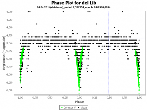

Дабы не оффтопить в теме про Новую Стрельца, продолжу тесты тут.
И снова снимки от 21.03.2015. Программа AIJ.
Подопытная - del Lib
По 14 снимкам на JD 2457102.8282 4.86±0.18 CV
Звезда сравнения: 000-BBV-699, на поисковой карте "53" 5.31±0.10
На графике среди наблюдений AAVSO отмечена перекрестьем.

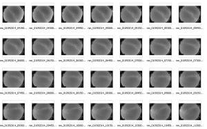

На сленге оллскайщиков, процесс фотометрии называется "катание шаров" Very Happy

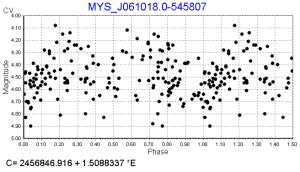

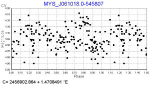

Готовы результаты глазомерной фотометрии del Pic. Получил около 160 усредненных точек. Усреднял данные за 1 час по наблюдениям 2014-2015 гг. Каталожный период 1.672541 d никак не находится. Наиболее подходящие периоды 1.47 и 1.51 d. На кривой жуткий разброс. Очень слабый намек на тип EB. Почему-то амплитуда в 3 раза выше каталожной (4.65-4.9 V - каталожная). Особенность пзс-приёмника (чувствительность к красным лучам?). Вывод - глазомерной фотометрией малоамплитудных звезд лучше не заниматься. Smile Любопытно было бы провести программную фотометрию. Еще хотелось бы продолжить тесты - добавить в кривую пару тысяч усредненных точек, т.е. отнаблюдаться с июля 2014 года. М.б. за счет большого числа точек проявится основной период, хоть и разброс будет обалденный.
Фотометрию креплю, м.б. кто-то захочет поискать период более лучший ))
Охота вернуться в обзоры, а с другой стороны интерес к фотометрии по оллскайкам сохраняется.

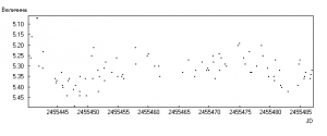

Ваня, померяй, пожалуйста, глазомерно Дельта Цефея на снимках CD-R "Тренажёр".
Вот кривая блеска во времени V509 Cas - та звезда, о которой мы договаривались год назад провести пробные измерения на CD-R "Тренажёр", где использовались jpeg-снимки 1 олл-скай камеры с интервалом закачки 1,5 минуты ... Ещё более слабая по блеску...
В график внесены все измерения - и с разными позиционными углами и с разным зенитным расстоянием (они только не указаны) специально по несколько усреднённых измерений на 1 сутки и без указания погрешностей, ибо они роли в дорисовывании к кривой блеска не играют.
По кривой блеска можно сказать что звезда на данном этапе почти не изменяет блеск погрешности в этих измерениях составляют от 0,1 до 0,15 m - т.е. от +-0,05 до +-0,07 m.
Измерения сделаны по степенной шкале и потом переведены в звёздные величины.
