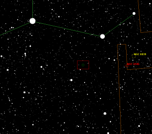

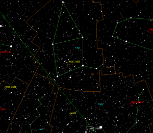

Добавляю поисковые карты области из Гайда.
Расположение новой звезды на звездной карте.
 Размер файла:  54.86 KB
 Просмотрено:  6688 раз(а)
Расположение новой звезды на звездной карте. »»»

Более подробная область для отождествления на звездной карте. Созвездие Цефея. Все тот же Гайд.
Новая звезда помечена зеленым перекрестием и находится в центре красного прямоугольника.

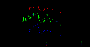

Только сейчас добрался до фотометрии. Мои оценки:
2456729.345 11.16 CV
2456738.377 11.91 CV
Сообщения: 4894
Добавлено: Пн Мар 24, 2014 19:00    Заголовок сообщения: Ответить с цитатой
Результаты наблюдений AAVSO.
