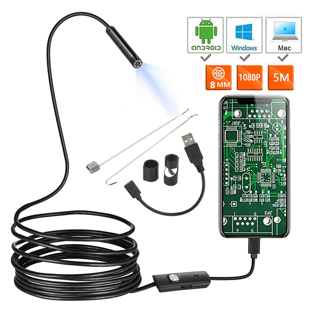

Принял решение "колхозить" ))
Заказал вот такую камеру за 10 баксов
Посмотрим, что получится. ЕЕ можно запихнуть в фокусер на любую глубину )))

Ш... шт... что это такое? Surprised что за камера за 10 баксов?
Для планетной камеры важны чувствительность, шумы, FPS, возможность получить поток БЕЗ сжатия. Скорее всего, камера за 10 баксов не обладает ни одним из нужных свойств. Поэтому это просто выброшенные деньги.
