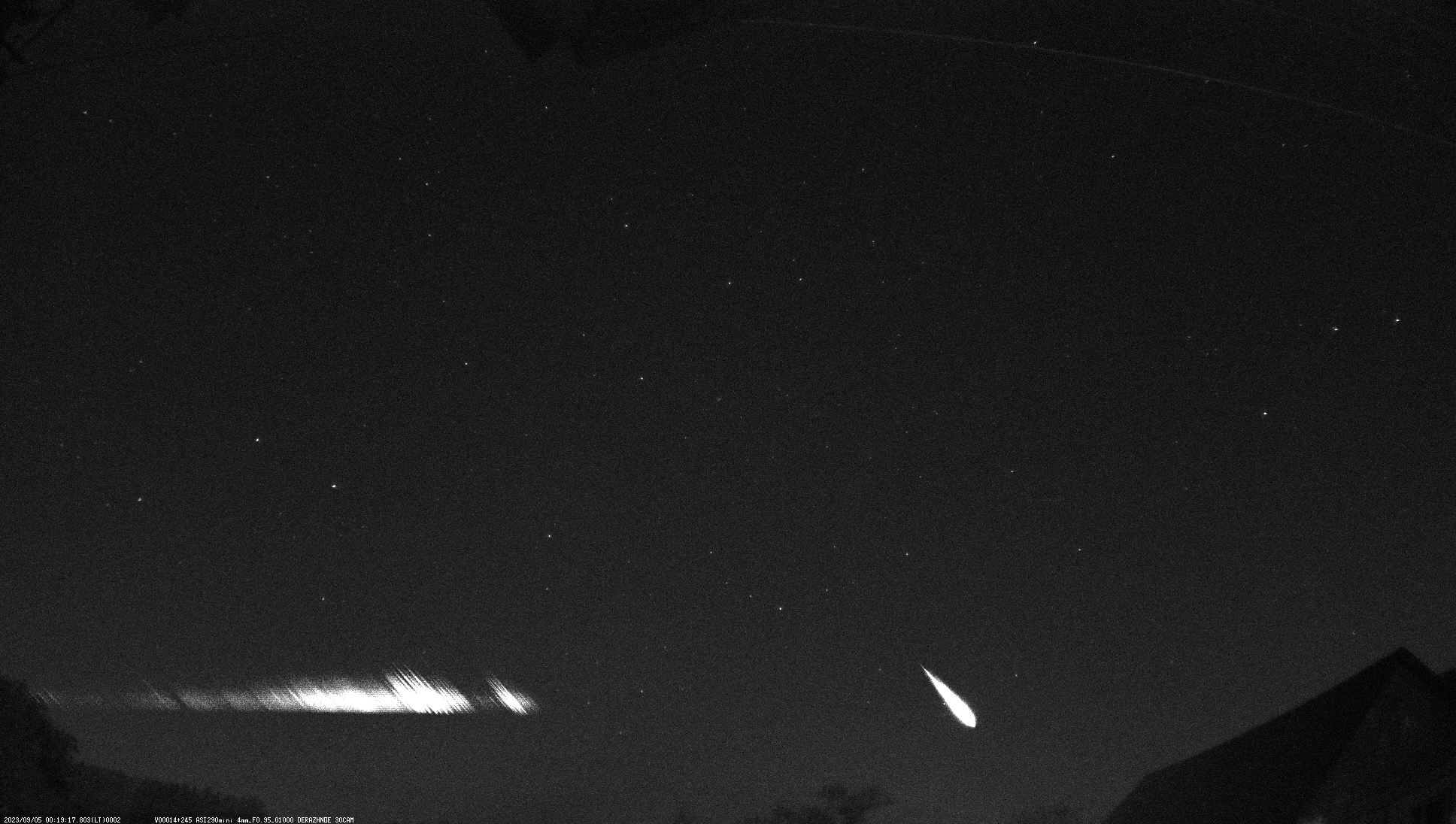

В ночь с 4 на 5 сентября спектральная камера в Деражном поймала яркий железный метеор. Черно-белая камера, а значит отсутствие байеровских фильтров и цветовой интерполяции, позволила получить довольно неплохое разрешение в синей области, где всегда трудно разбирать линии. Я даже заподозрил присутствие ванадия в спектре, но это не точно (поставил знак вопроса). Две яркие линии V I 4379A и 4409A точно приходятся на пики, но конкурируют с линиями железа. На последней картинке приведены каталожные линии железа (синие) и ванадия (желтые). В интернете есть информация, что иногда ванадий в виде нитрида VN встречается в железных метеоритах... Также в спектре присутствуют слабые линии хрома и никеля что ожидаемо, но тоже на уровне ошибки. Интересно еще отметить, что проработалась линия атмосферного кислорода O I 7774A, что не всегда происходит при небольших скоростях метеороида. В целом спектр получился очень хороший и интересный.
Орбита типичная астероидальная - слабо вытянутая и с малым наклонением. Геоцентрическая скорость небольшая, что характерно для всех железных метеоров.
mag = -2.0m
Vo = 21.1 km/s
Vg = 17.9 km/s
a = 1.44 AU
q = 0.58 AU
e = 0.595
p = 1.73 years
peri = 277.31°
node = 161.75°
incl = 2.4°

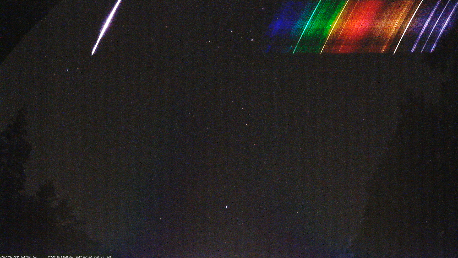

Надо сказать, что у меня уже накопилось приличное количество спектров, которые я не успеваю обработать. Буду к ним периодически возвращаться, т.к. некоторые заслуживают упоминания в этой теме.
Так, в ночь на 12 августа были захвачены очень качественные спектры персеида, причем сразу двумя сетапами, оснащенными дифракционными решетками:
сетап #1: черно-белая камера ASI 290MM + 1000 лин/мм
сетап #2: цветная AHD IMX327 + 1200 лин/мм
Это позволило сравнить возможности обоих сетапов напрямую. Оказалось, что ч/б камера (сетап #1), несмотря на диф. решетку с меньшим количеством линий на мм, дала гораздо лучшее разрешение в синей области и слегка лучшее в красной-инфракрасной. А вот в зеленой области сетап #2 немного выиграл у сетапа #1, дав чуть лучшее спектральное разрешение. С точки зрения теории так и должно быть - синих и красных пикселей на цветной матрице в 2 раза меньше чем зеленых, отсюда и потери в разрешении (не говоря уже про наличие байеровских фильтров).
Благодаря хорошему разрешению у сетапа #1 в синей области мне похоже удалось отождествить пик еще одного элемента, который я доселе не встречал в спектрах метеоров - это стронций. Линия Sr I 4607A самая яркая у этого элемента и приходится как раз на область спектра, где суммарная яркость других линий невысокая. Поэтому стронций и вылез, я думаю. Я перепроверил этот пик на железо в первую очередь и потом на другие элементы и пришел таки к выводу, что это действительно стронций. Smile
 Размер файла:  1.87 MB
 Просмотрено:  274 раз(а)
сетап #2: цветная AHD IMX327 + 1200 лин/мм »»»
