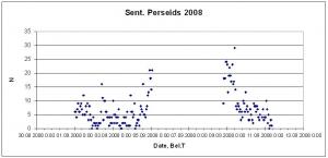

Сегодня мне позвонил Toliman и сказал что на форуме www.astronomy.ru было сообщение Стаса о вспышке сентябрьских Персеид 9 сентября. Я с 9 на 10 как раз тестил прогу Tolimana по детекции видеометеоров, но небо быстро затянуло. Зато на спектрограммах видно некоторое увеличение числа спектров мрсов.
Обещаю на днях сделать предварительный анализ радиоданных за 6-11 сентября и выдать график. Итак, призываю всех метеорщиков и не только ,начать патрульные наблюдения восточного и юго-восточного сектора неба в ближайшую ночь. Тем более что было отмечено много ярких метеоров. По сентябрьским Персеидам имеем из ИМО-календаря: активность 5-17 сентября, максимум 9 в 03 UT ZHR=5 радиант 60+47 cкорость 64 км/c.

Представляю результаты радионаблюдений метеоров в начале сентября. Перерывы вызваны отключением электричества из-за замены электропроводки во всем доме. Некий пик около 9 сентября просматривается. Вероятно, пик имел место между 3 и 7 UT.
 Размер файла:  47.74 KB
 Просмотрено:  5127 раз(а)

Я могу подтвердить отсутствие вспышки в ночь с 7е на 8е сентября. Мы как раз с Юриком за город выбирались, так я вам скажу, под утро было небольшое усиление у Персеид , но в пределах ожидаемого.
Снимал параллельно Кэноном со штатником на коротком конце - 18F3,5, так за всю двухчасовую серию вообще ни одного метеора не попалось.

Я с 10 на 11 сентября за 10 минут утром около 5,30 видел 1 метеор +2,5 в Рыси из Персея. Потом облачность набежала.
