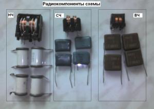

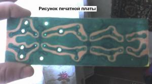

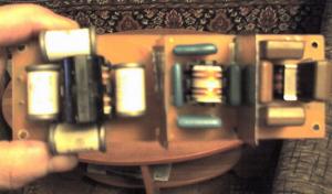

При использовании для радиоастрономических наблюдений аппаратуры «эконом» класса, остро встает вопрос о фильтрации импульсных помех, идущих по сети питания. Мною был построен сетевой фильтр, состоящий из 3-х ступеней фильтрации: от низкочастотных (до 1кгц), среднечастотных (до 300кгц) и высокочастотных помех, имеющих место быть в сети питания ~220V. После изготовления, в момент испытаний фильтра, от той же розетки работала старенькая (нашел в гараже) эл.бритва «Микма», дрель с весьма искрящим якорем, отключалось и вновь включалось домашнее освещение. Муз.Центр PHILIPS без фильтра «захлебывался» от искусственных помех, идущих по сети. После подключения фильтра станции, идущие даже не из зоны уверенного приема и без значка «стерео», не забивались сетевыми помехами. Smile
Схема фильтра, печатная плата и т.д. во вложениях.
Если возникнут вопросы, обязательно на них отвечу.

Жалко только, что кандёров КСО и КБГ-И сейчас особо не найдёшь... Может какие аналоги есть -- заграничные?
Виталий, эти кондюки есть ВЕЗДЕ, в любом радиомагазине!
Для НЧ - любые емкости, рассчитанные для работы с импульсным НЧ напряжением (бумажный диэлектрик), для СЧ - любые емкости с органическим диэлектриком, для ВЧ - любые емкости со стеклянным, слюдяным, керамическим диэлектриком. Следует помнить, что Uраб.min конденсаторов должно превышать амплитудное значение сети питания (310V), минимально в 1.5 раза.

Почти забыл сказать основное по применеию индуктивностей и номиналу емкостей. Индуктвночти взяты от стандартного сетевого фильтра "стекляных мониторов ПК". Посекционне уменьшение индуктивности адекватно уменьшеию емкости и завмсит от паразитного, внутриветковой емкости катушки. Применимо правило: Последующий сектор фильтрации должен иметь 3...4-х кратное уменьшение индуктивности и емкости развязки.
