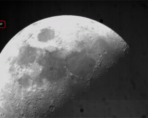

Вот моя анимация
 Размер файла:  1.34 MB
 Просмотрено:  15314 раз(а)

Deimos писал(а):
Вот моя анимация
По моему по форме даже и похожа.
Сообщения: 6198
Добавлено: Вс Май 31, 2009 22:56    Заголовок сообщения: Ответить с цитатой
Ага, вот только смаз значительный, плюс ресайз 0,5.
Сообщения: 6198
Добавлено: Вс Май 31, 2009 22:58    Заголовок сообщения: Ответить с цитатой
Кстати, надо условия съёмки описать...
Ньютон 150/750, QHY-5, лунный светофильтр, экспозиция 5мс. Из видеоролика выдрано 6 кадров, на которых присутствует МКС. В анимации задержка сильно завышена (раз так в 15). На деле всё длилось доли секунды...
