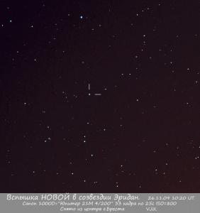

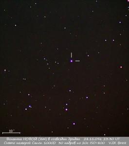

Есть возможность увидеть и сфоткать яркую вспышку новой в созвездии Эридан! (рядом с Орионом).
Сейчас она около 8m.
Читать про нее тут-
http://www.astronomy.ru/forum/index.php/topic,66947.0/all.html
А посмотреть на мою вчерашнюю фотку её можно тут...
(Обработал побыстрому пока JPEG, RAW отложил на выходные).
Снята с открытого окна кухни ...
 Размер файла:  123.81 KB
 Просмотрено:  10708 раз(а)

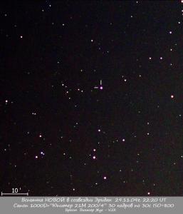

Добавлено: Вс Ноя 29, 2009 18:01    Заголовок сообщения: Ответить с цитатой
Продолжаем монолог про новую в Эридане... Wink
(Неужели никто её не снимает ?) Sad
Вчера Луна светила не далеко от неё...
Но я всё же ещё разок её поймал в городе на кенон с "Юпитером-21".
"Поколдовав" в MaxIm и Stellarium-е "замерял" её яркость ... За два дня упала на 0,2m.

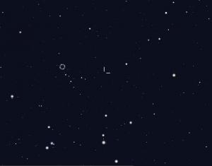

Но вчера (вернее сегодня) успел её заснять в третий раз.
Луна мешала ещё сильнее...
Выложу рядом с фоткой этой области из программы Stellarium...
Вот бы ещё научиться хоть какую нибудь фотометрию делать в максиме ... ...
 Размер файла:  110 KB
 Просмотрено:  10623 раз(а)
 Размер файла:  52.96 KB

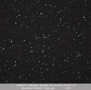

Поэтому пришлось воспользоваться удалённым телескопом на острове Тенерифе (Bradford Robotic Telescope).
Фотометрии показала 8.5m (V) 9 декабря 2009г.
 Размер файла:  110.49 KB
 Просмотрено:  10521 раз(а)

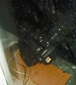

Вот только вчера наконец дали небо на пару часов (сегодня опять снег...). Долго думал, что снять Марс с улицы (при Т=-16 гр.) или Новую с подоконника кухни. Победила Новая ! Благо можно было проверить "новый" сетап (полностью помещаемый за окном на подоконнике.) Потому что охлаждать кухню до минус 16 это было бы смерть цветам, обоям и мне Very Happy
На фотке сетапа мало что видно, но могу пояснить.
Монтировка EQ5 закреплена болтом на куске мебельной ДВП. Которая имеет три самореза , регулирующую её по уровню монтировки. По азимуту регулируется путём поворота (на болту крепления).
Два провода (к фотику и к монтировке) пропущены через дырку в раме окна.
Теперь полный комфорт - сидишь на тёплой кухне и спокойно управляешь с ноутбука всем процессом...

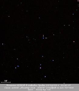

Ну а "Новая в Эридане" постепенно теряет в блеске.
Насколько ? Померяю фотометрию и потом сообщю...
(2009 Dec 19 2130 UTC , m=9.1m (V))
Удаленный телескоп на Танерифе только вчера начал работать (погоды не было и там). Подойдет моя очередь-можно будет сравнить фотометрию...
 Размер файла:  57.03 KB
 Просмотрено:  10339 раз(а)
 Размер файла:  102.34 KB

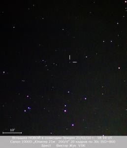

Что бы совсем не потерять нюх, заснял с подоконника "старую знакомую"...
Гаснет и прилично.
2010 Feb 21 18:10 UTC , m=12m (приблизительно :))
 Размер файла:  113.65 KB
 Просмотрено:  10044 раз(а)
