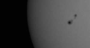

Открою новую тему, вроде нет такой, и опишу свои злоключения. Very Happy
Сегодня с утра вспомнил о намечающемся транзите МКС по диску Солнца. До события оставалось два часа, и я решил к этому делу основательно подготовится и отснять (с балкона)...
Проверил еще раз данные по calsky, убедился что транзит состоится, и для моих координат будет наблюдаться на краю северной части Солнца. Камера предполагалась "Юнибрейн", и из имеющихся инструментов, по моим прикидкам, подходил 150 мм Ньютон с фокусом 985 мм - FOV получилось около 16'x12', что как раз. Оставалось навестись на нужный район, отфокусироваться, настроить камеру, и (как всегда), с комфортом сидя у компа ждать времени "Х", дабы нажать на кнопочку "Start"... Relax!
Но балконная астрономия внесла свои коррективы в мои радужные планы. Навесив Ньютон на eq-6 где-то за 40 мин до предполагаемого события, я, к своему неудовольствию, обнаружил, что одна из планок на балконной раме с большой вероятностью "прикроет" солнышко как раз в момент "Х", и, как трубу ни крутить-перекладывать, от этого ни куда не денешся. Началась паника, тем более, что с каждой минутой, такое развитие событий становилось все более очевидным. Что делать?... Surprised Транзит МКС, конечно, не частое событие, но двигать ради этого "шестерку" с тщательнейшим образом выставленной методом дрейфа поляркой не хотелось. Достаю из закромов еку-3, остается всего 30 мин, еще даже моторов нет (снял...), и... начинается "камасутра". Very Happy Как поставить еще одну монтировку с Ньютоном на балконе, где уже стоит еку-6? Very Happy Да еще так, чтобы на Солнышко наевстись? Короче, через 20 мин таких издевательств я уже хотел на все плюнуть... Но решил не сдававться до последнего, и, хотя бы, отнаблюдать визуально...
5 мин до времени "Х" - ура! как-то ухитрился припарковать телескоп!
3 мин - навелся на Солнце!
2 мин - вставил и подключил камеру, выставил выдержку около 0,3 мс, все остальные настройки по дефолту... (скорость 30 фпс, увы...)
1 мин - споймал "фокус", включил запись, ааа..!!!, где у Солнца север?...
Время "Х" - !!! а что-то пролетело Surprised !!!
Короче, с севером промахнулся, но три кадра с МКС споймал. Smile
Зато живописненько так, с пятнышками... Smile
 Размер файла:  399.32 KB
 Просмотрено:  20616 раз(а)
Добавлено: Сб Мар 27, 2010 14:38    Заголовок сообщения: Ответить с цитатой
Здорово! Теперь всё это дело немножко раскрасить, выдернуть второй кадр, или все три, но с выравниванием, скажем, по пятнам, и можно в свет выкладывать Smile

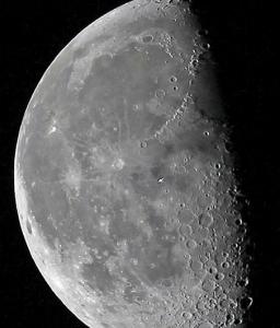

Фото Рейтер. Сегодняшняя лента. МКС, Луна, транзит.
Ихний комментарий:
The International Space Station (centre bright light) passes by the moon before the launch of the space shuttle Discovery from the Kennedy Space Center in Cape Canaveral, Florida April 5, 2010. Space shuttle Discovery with seven astronauts aboard blasted off on Monday on one of NASA's final servicing missions to the International Space Station. REUTERS/Pierre Ducharme (UNITED STATES - Tags: SCI TECH TRANSPORT)

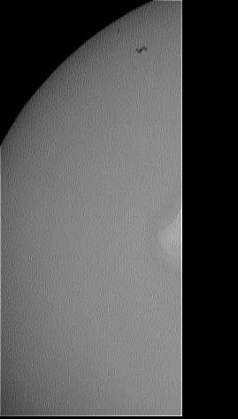

ну вот что получилось( Погодка была не ахти.Снимал при 50х потому как на большем увеличений не рискнул) руки трясутся неудобно фотик держать) Аппертура задиафрагмирована до 40мм фильтром.
Что-то в регистаксе ниче не вышло, поэтому выкладываю кусок мувика и одиночный кадр для оценки качества
Да и фотик подвел 30 fps оказалось маловато Surprised
Может кто подскажит программу для создания анимированых gif или jpg??
А еще мотт кто повозится над видео и чтонить лудше получится.
одиночный кадр.

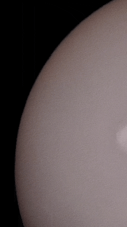

Вот, на скорую руку - подравнял кадры в регистаксе (но не очень хорошо, т.к. зацепиться особо не за что), склепал gif в фотошопе.
Интересно, что там за белое пятно справа на Солнце выскакивает? Smile
