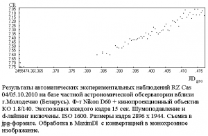

А это "кусок" восходящей кривой затменной RZ Cas. Как видите точность вполне приемлемая. Этот график вдохновил меня.
 Размер файла:  5.06 KB
 Просмотрено:  7826 раз(а)
Добавлено: Пт Окт 29, 2010 08:42    Заголовок сообщения: Ответить с цитатой
Наращивать количество одновременно обрабатываемых снимков в максиме смысла нет: у него всё равно лимит памяти, как у любой 32-битной проги, составляет 2 гигабайта минус порядка 16 мегабайт. А вот памяти ещё гигабайт или даже два доставить смысл есть.

У меня накопилось несколько вопросов по поводу графика.
Хочу узнать как это возможно, в системе инструмента, с помощью Максима DL, получить величины в лучах V, да еще с такой завидной точностью. Мне немного знакома фотометрия с этой программой.
Возможно ты вводил какую нибудь поправку. Мне это не понятно.

Ильич, завидная точность из-за большого "дула". 80-мм диаметр объектива это тебе не твой кеноновский объектив с умеренной светосилой. Никаких поправок не вводил! Величины звезд сравнения визуальные, что в книге В.П. Цесевича. Честно говоря не знаю какая система звездных величин. Но не V! Если я наблюдаю с пзс без фильтра пишу CR. А если с ф-том без фильтра не знаю как писать. Написал CR, хотя это, наверняка неверно. КММ обещал вспомнить как грамотно обозначать зв.величины, полученные зеркалками. Не искал кривую чувствительности никоновской матрицы. Наверняка пик в области красных лучей.
