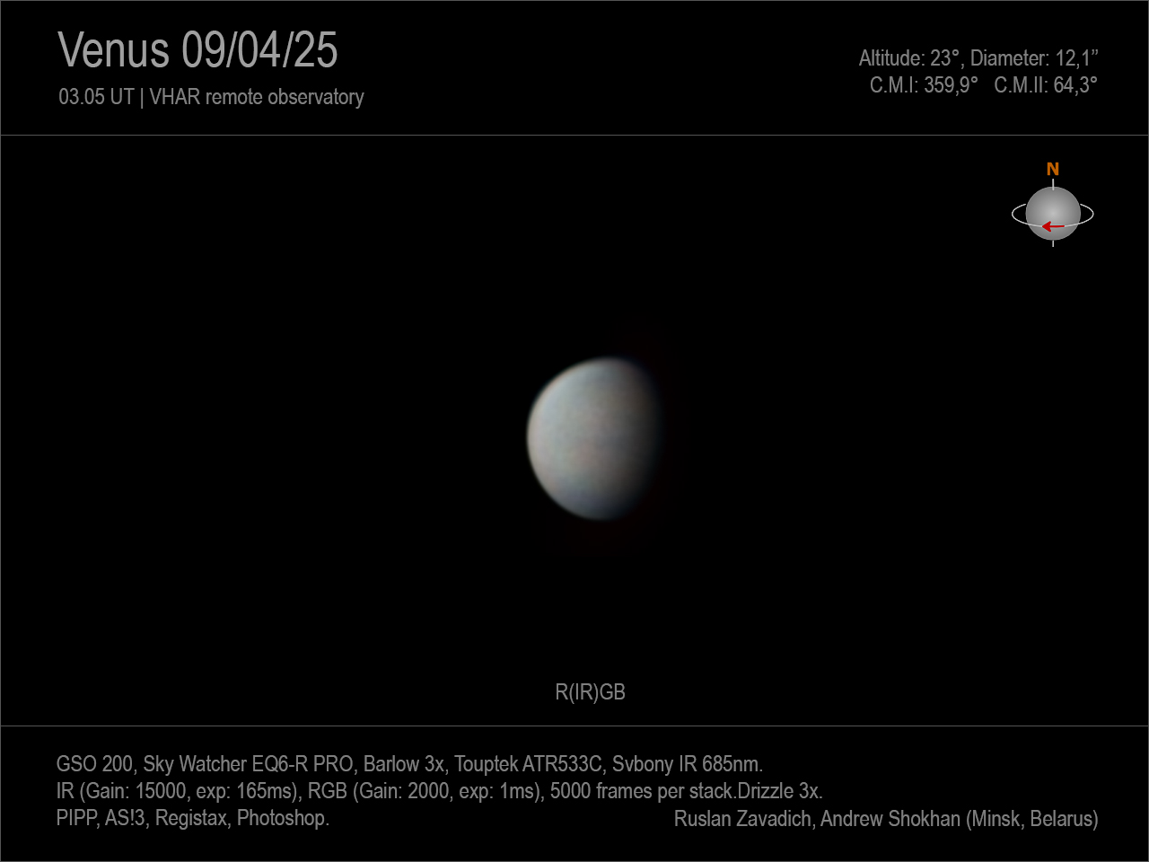

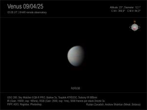

Венера от нас с Sidewinder за 4 сентября. Для нас новое достижение - детали на Венере :)
Из интересного, кому интересно. Детали в ИК вытягивались поднятием достаточно низких вейвлетов, хотя по другим планетам их вообще обычно не трогаешь. В ик снят был еще ролик с 850нм+, но достаточно мало кадров, поэтому его подмешивание было минимальным, скорее только для исправления лимба после лютых вейвлетов 685нм.
