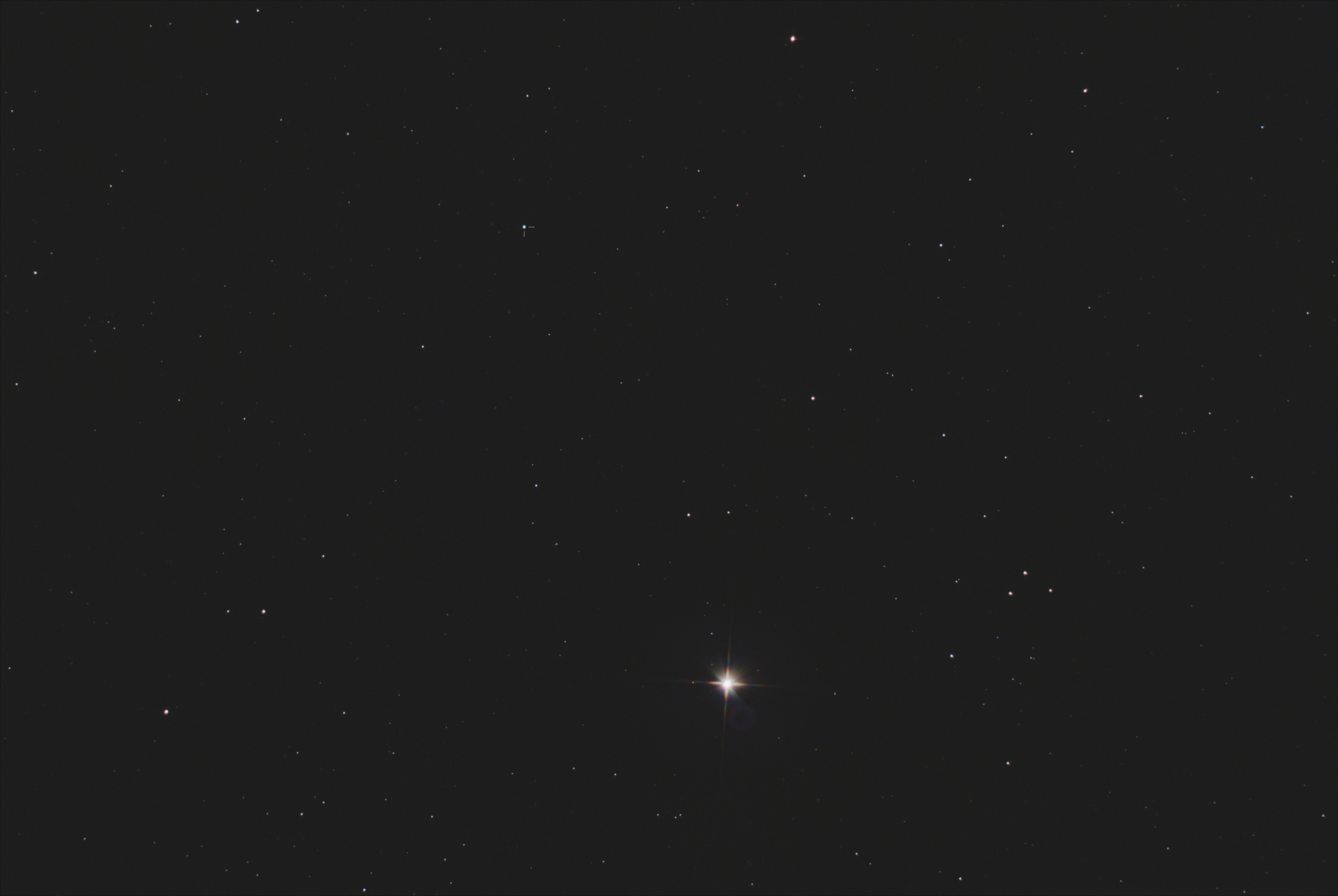

Соединение Сатурна и Нептуна 04.08.2025. Снято на частично модифицированный SW 110/450 и ToupTek 2600MC.
Сумма 150 кадров по 1 секунде. Съемка велась на протяжении 5 минут.
Обработка DSS, Siril, GIMP, масштаб 50%.

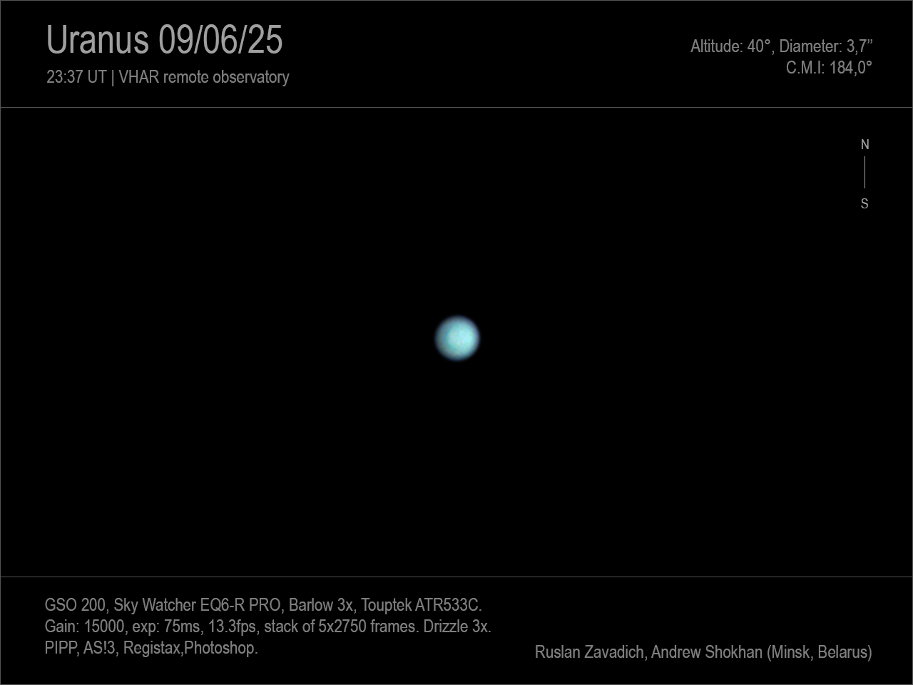

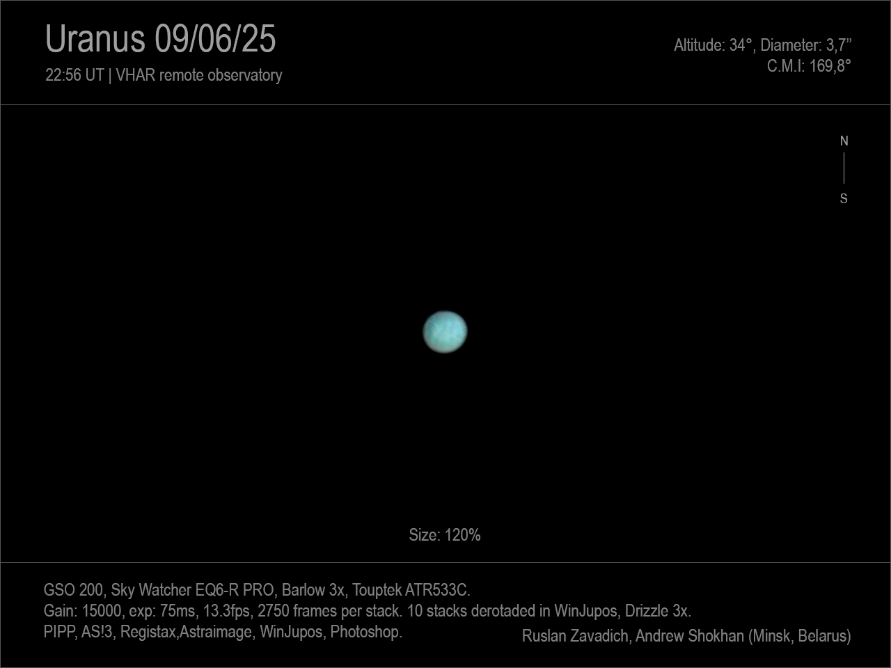

Продолжаем парад планет с Sidewinder. Уран за 6 сентября. Честно сказать, в такие детали я лично верю слабовато. Однако на всех отдельных роликах при относительно слабых вейвлетах все полосы отображаются примерно одинаково. Поэтому придется поверить😀
Для определения точного положения севера к сожалению не были сняты отдельно спутники, поэтому положение выставлено немного на глаз на основе снимков других авторов. Но примерно где-то так в любом случае. В стеке 10 роликов, снятых в период с 21,46 до 23,57 UT. Деротация в винджупосе, отдельно потом небольшая деконволюция после него в астроимейдж и в фотошопе убраны краевые артефакты и лишний фон. Как-то так.

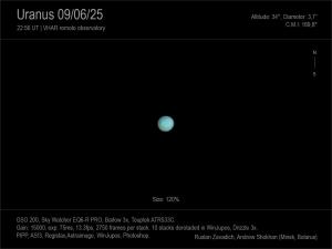

Переделал Уран. Прошу прощения, что поспешил выложить в прошлый раз. Переборщил в прошлый раз с низкими вейвлетами в попытках загасить яркость. Отсюда полезли и лишние детали. Да и деконволюция наверное не для такого snr. На этот раз на 100% уверен в правдивости картинки и сам доволен результатом :)

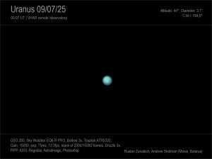

Еще один Уран, снятый чуть позже предыдущего. Тут атмосфера чуть получше была. В положении севера я все же не сильно уверен, поэтому оставил в оригинальном повороте, как снято.

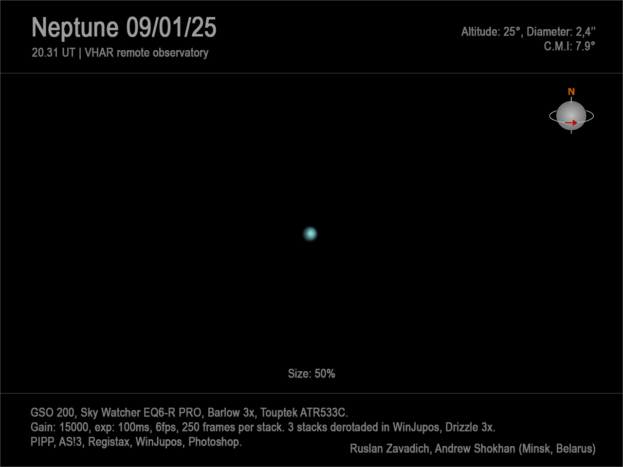

Нептун от нас с Sidewinder. Маленький голубой шарик. Может быть какой-то легкий градиент яркости просматривается, но и то едва ли. Атмосфера - просто мыло.
