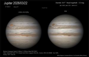

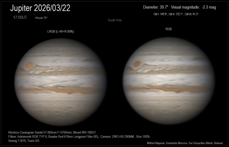

Юпитер от 22марта.
Конец марта радует спокойной атмосферой, что сказывается на качестве съемки.
Данная конкретная сессия даже дала возможность снять ролики в Ик и подмешать в яркостный канал в качестве эксперимента. Результат оказался похожим, но всё же немного разным, так что пришлось разместить оба изображения в итоговую картинку.
В остальном - стандартно: 4 RGB серии и дополнительно 2 IR ролика с использованием Baader Red 610nm Longpass Filter.
В сложение шли стеки по 5000 кадров из 18000, атмосфера позволяла, хотя я проверял и с 2000 и 3000 стеками - только шума больше, а детальность та же.
Вейвлеты, деротация, фотошоп. Отмечу только, что возни в фотошопе было меньше - и так красивый вышел)

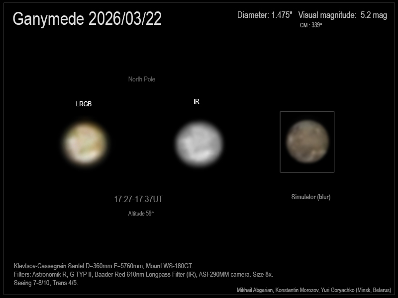

При такой хорошей атмосфере стрельнули и по Ганимеду. Отсняли 106К кадров в Ик и 12-15-20К кадров в RGB. Для такой мелочи хватило и одноточечного выравнивания, пришлось только метод отбраковки подобрать - лучше оказался local contrast, который уверенно отобрал кругленькие шарики в начало стека, а расколбас кинул в хвост.
Длинное полотно ик ролика пришлось разрезать на 3х35К кадров - регистакс не хотел брать. В каждом куске в стек бралось 5К кадров, которые складывались с дриззлингом 2х, потом тянулись вейвлетами и итоговые 3 файла ик стеков перескладывались снова с 2х увеличением.
Примерно так же собирался ржб - стэк с дриззлингом и вейвлеты.
В фотошопе пришлось увеличить еще вдвое и фильтрами-шумодавами немного окультурить картинку, кольцевой маской вычищены ошметки ореолов и дифракционных колец.
Из исходника, возможно, можно вытянуть и больше, но процесс сам по себе времязатратный и требует покадрового отсмотра вручную, так что пока пусть так будет.

Снова на apod?
А Юпитер мне больше левый нравится.
Благодарности: 533
Добавлено: Ср Мар 25, 2026 18:15    Заголовок сообщения: Ответить с цитатой
Ну уж нет - в 7м году столько крови попили, что нет желания: астробин наше всё)
А левый - без шумодава)

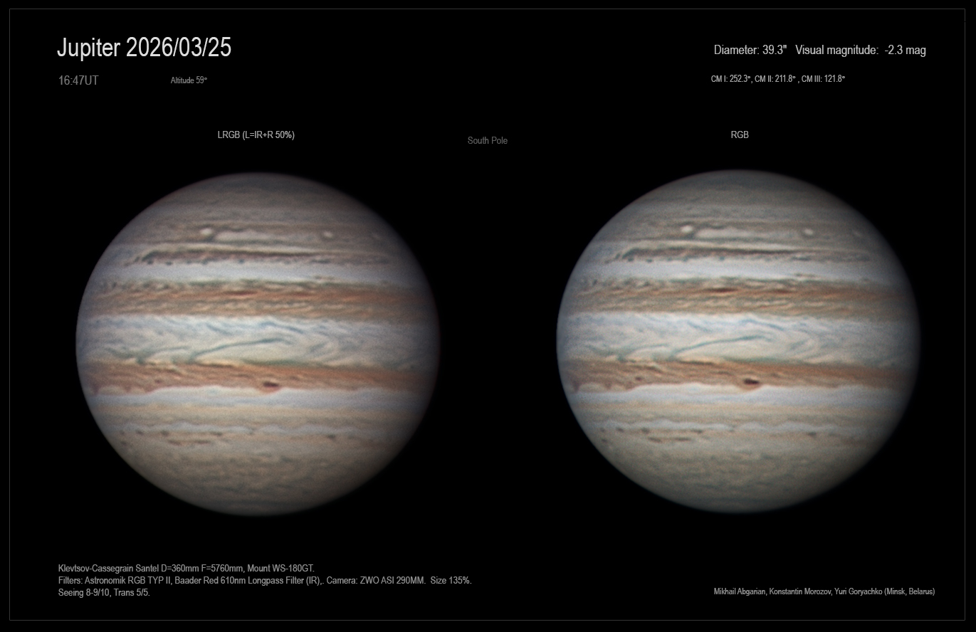

А вот вопрос, как подмешивается L канал? Где и в чем?
в фотошопе ржб изображение переводится в Lab, яркостный канал копируется в новое изображение, на него слоем накладывается ик слой и выбирается прозрачность 50%, слои сводятся, изображение копируется и заменяет яркостный канал в Lab, затем всё возвращаем в rgb.
другой вариант - выгонять из винжупоса все каналы, привязанные к одному времени, а потом объединять каналы в MaximDL, там есть инструмент Combine color, при помощи которого можно создавать любые варианты

Понятно. Можно так и в пиксе.

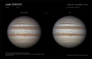

Очередной и пока лучший наш Юпитер в этом сезоне.
Технология та же - 4 ржб серии и 2 ролика в ик. Ролики по 90сек, 152фпс, 5мс, стеки с дриззлингом 1,5х в AS!4 по 5К из 13,7К. Делались стеки и 3K и даже 8К, причем детали сильно не замылиливало, что говорит о высоком качестве атмосферы.
Вейвлеты применялись более тонкие - даже первый ползунок поднимал детали, да и второй с третим можно было двигать в широких пределах.
Подтянутые вейвлетами стеки грузились в винжупос, где деротировались группами 4R, 4G, 4B, 2IR в соответственно деротированные суммы для красного, синего, зеленого и инфракрасного каналов, которые затем складывались в цветное ржб или лржб изображение в том же винжупосе.
Постобработка в фотошопе минимальна - небольшое размытие по лимбу для устранения артефактов деротации после wj, хай-пасс фильтр, шумодав imagenomic и уменьшение размера со 150% до 135%.

Вы к ним голосование прикрутите, чти-ли... Я за левый. По детализации разница слишком заметна.
Благодарности: 533
Добавлено: Пт Апр 03, 2026 13:54    Заголовок сообщения: Ответить с цитатой
Так это ж разные картинки - 4канальная и 3канальная, они ессно разные по виду деталей.

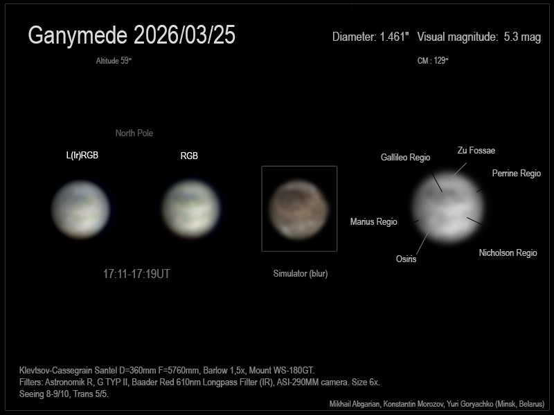

Вдогонку к хорошему Юпитеру - хороший Ганимед, что снимался на том же оборудовании и с теми же фильтрами, но с Барлоу 1.5х.
Обработка затянулась, чтобы убедиться в реальности деталей сложение делалось как в Автостэккерте с дриззлингом 3х, так и в Регистаксе 5, с ресемплированием исходного видео 4х. Складывались варианты в Регистаксе - 300, 600, 1200, 2400 и 4800 кадров из соответственно 60К в ИК, 24К в красном канале и по 20К в зеленом и синем. В Автостэккерте были варианты сложения 500, 1000, 2000 и 5000 кадров.
Все стэки подтягивались вейвлетами, наиболее удачными оказались в диапазоне 600-1000 кадров, затем варианты сложения из разных программ суммировались между собой и всё сводилось в RGB или LRGB с яркостным каналом из ИК. В этот раз атмосфера была лучше и более детальным оказалось изображение без ик канала.
