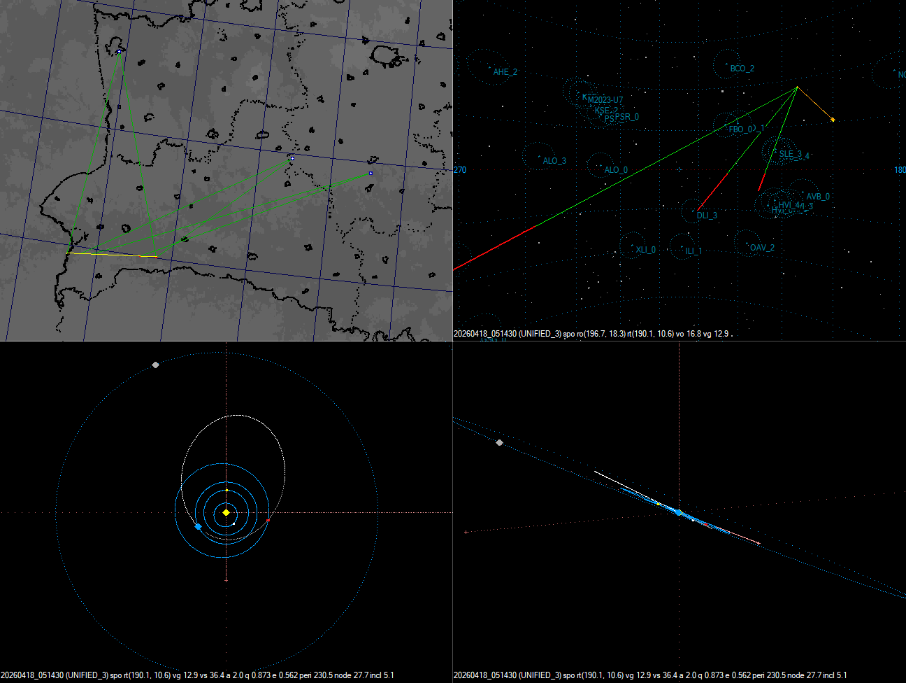

Утром 18 апреля в 05:14:30 по местному времени над Брестской областью пролетел яркий болид -9.5m. Метеороид, его породивший, вошел в атмосферу под пологим углом 28° на скорости Vo = 16.8 km/s. Полет длился 6.8 сек. и сопровождался рядом вспышек. После последней самой яркой вспышки произошла фрагментация как минимум на 2 части. Параметры события были вполне подходящими для метеоритного падения... но нет. Из-за пологой траектории метеороид не достиг поверхности земли и полностью сгорел в атмосфере на высоте 45 км.
Интересная особенность. Болид пролетел низко над горизонтом и под малым углом к горизонту, а 82-я камера в Гродно смотрела на него как бы сбоку. Благодаря этому можно заметить, как в самой концовке полета в момент сильного торможения траектория начинает загибаться вниз к земле - гравитация неумолима. Раньше такие тонкости я видел только на графиках после точных измерений, но впервые такое наблюдаю на реальной картинке. Забавно.
Date: 2026-04-18 02:14:30 UT
Sol: 27.7057°
aMag: -10.1m
ra: 190.1°
dec: 10.6°
Vo: 16.8 km/s
Vg: 12.9 km/s
a: 1.993 AU
q: 0.873 AU
e: 0.562
peri: 230.463°
node: 27.708°
incl: 5.06°
H(beg): 89.5 km
H(end): 45.2 km
