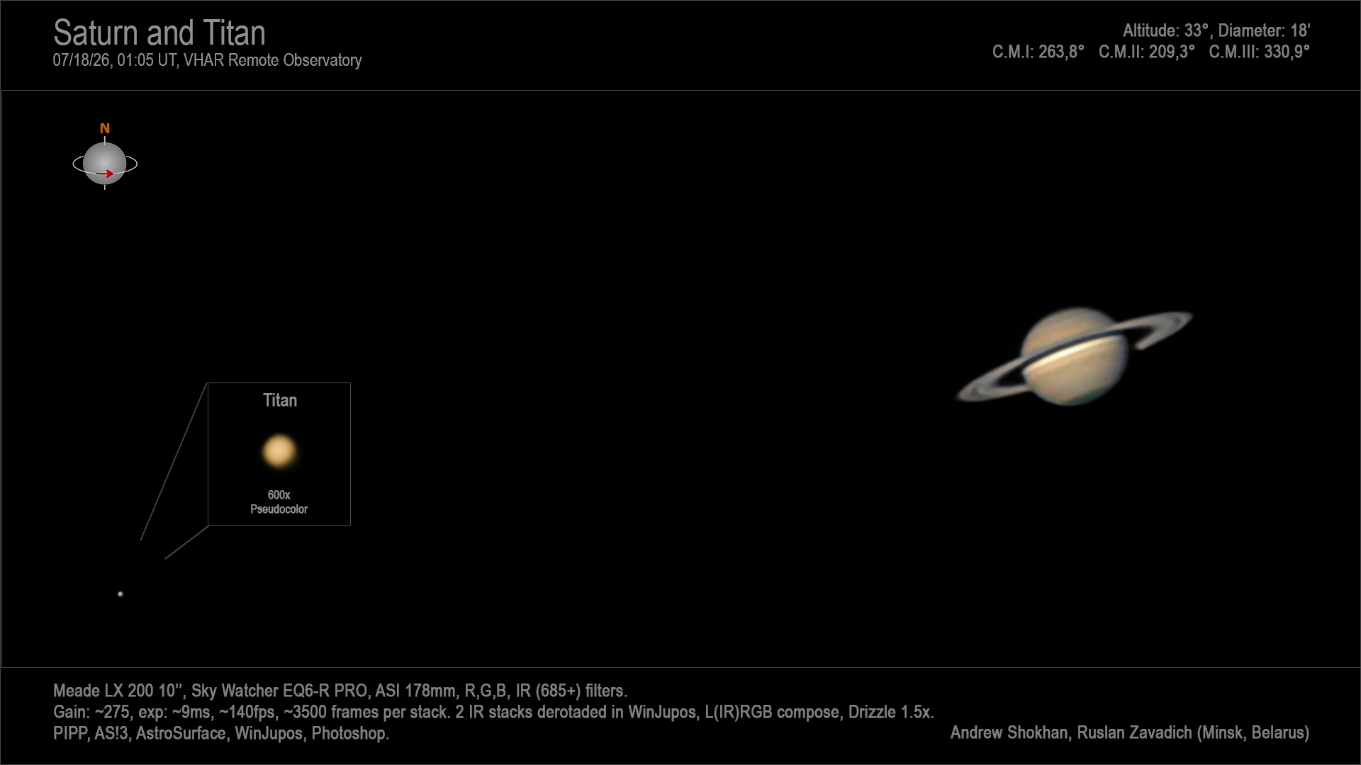

Сатурн от нас с Sidewinder за 18 июля. Расчехлились после долгого перерыва Smile
Ради экономии света, убрали пока барлоу и поставили 178ю вместо 533й камеру (у нее пиксель меньше).
Снять успели, к сожалению, только по 2 серии. РГБ в одной из них была сильно хуже второй, поэтому в стэк финальный пошло всего по 1 стеку на РГБ и 2 на ИК, который выступил яркостным каналом. Снималось все на уже светлом утреннем небе.
Отдельно был снят Титан с выдержкой 80мс, сложено примерно 560 кадров. Его успели снять только в ИК, поэтому на композиции он без цвета, но в увеличенной версии добавил псевдоцвет для интереса. Радует, что в зуме на Титане едва просматривается фаза, которая более менее совпадает с фазой титана, а значит, есть какая-то достоверность😇
