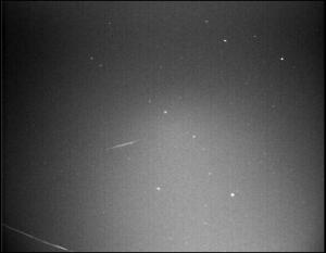

Иван, наконец, я обкатал свою покупку VSC-746USB За вчерашние 3 часа наблюдений поймал первый метеорчик! Здесь выкладываю уже сумму 35 кадров (0,04сек каждый)
Первый видеометеор 22.02.2009 г. 18:08:28 (UT)
 Размер файла:  42.2 KB
 Просмотрено:  8550 раз(а)
Первый видеометеор 22.02.2009 г. 18:08:28 (UT) »»»

Вот интересно, насколько правомерно сложение изображений при поиске метеоров? Ведь пролёты метеоров достаточно кратковременны, и суммирование слишком большого количества кадров лишь подавит метеоры.

Добавлено: Пн Фев 23, 2009 11:30    Заголовок сообщения: Ответить с цитатой
Собственно, сложение использовалось, чтобы "вытянуть" побольше звёзд на кадре, для красоты и чтобы было легче привязаться к координатам опорных звёзд.
А чтобы не давить изображение метеора, его можно накладывать не суммой, а скажем функцией логического OR.
Тут другая проблема появилась, я как-то раньше у Ивана не слышал: мерцание ярких звёзд. Программа срабатывает на мерцания... т.е. придётся менять скорее всего алгоритм детектирования
