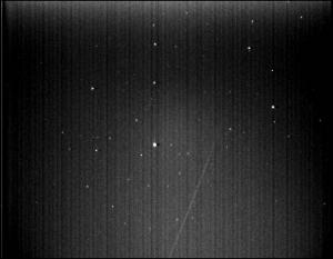

Ночь с 31.03/01.04 была ясной, и, по просьбе нашего киевского коллеги, патрулировал активность возможного потока из Альфы Волопаса. За ночь на видео попали 2 метеора, один выкладываю. Иван, ты спросил о точности наблюдений. Пока на своей программе я добился таких результатов: <0,3 градусов в центральной области кадра и <0,6 градуса на краях. Дисторсию объектива откалибровал, поэтому при измерениях её влияние учитываю.
Медленный метеор 20:42:40 UT 31.03.2009 г.

Спасибо! Я правда мало разглядел кадр,что за область неба на кадре,и за метеор! Как я понимаю он принадлежит так сказать Волопасидам???)))

Toliman, отлично! Я думаю , уже этой точности будет для начала достаточно. Любопытно, а какая точность определения координат у видеоимовцев? Кто знает?
Володя, метеор явно спорадический. На кадре Лев, а самая яркая звезда это Сатурн. Вова, твой поток назовем Вальдемариды. Smile Володя, с твоим потоком разберемся. В крайнем случае подымем базу данных ИМО. Сейчас моя камера патрулирует район Волопаса. Утром выложу результаты. С 31 на 1 была дымка и циррусы, метеоров камера не поймала.

Мне ещё Иван, нужно до ума довести обработку своих наблюдений. Естественно, нужно стремиться к единообразию с базой данных IMO. Видеонаблюдения я буду обрабатывать, ну а связь с ИМО у тебя неплохо налажена:). Сложнее придумать, как обработать твои видеоданные, т.к. ты всегда снимаешь на разным полем зрения. У меня объектив с фиксированным полем - и так работать проще.

Сергей, с 2009 г я работаю только с минимальным полем (сходным с твоим) для получения лучшего разрешения. Метеоров стало немножко меньше, но я думаю будет выигрыш в точности определения координат. Нам ведь это важно.
Копать в сторону автоматического определения координат необходимо. Иначе в звездопады мы утонем в потоке информации.
