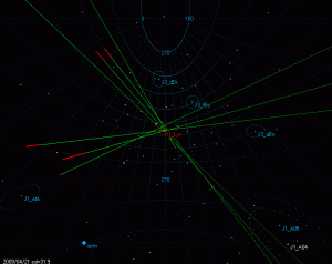

С 21.04 19:41 по 22.04 02:21 UTC UFOAnalyzer классифицировал только 1 из 7 более правдоподобно Лирид, ну японец и пишет, что это чисто условно и приблизительно. Вот, что получилось за этот период времени.
Андрей, а можешь пояснить для необразованных что значат эти треки на карте Smile Это на основе собственных радио наблюдений?

Красным цветом показаны метеоры, а вот зеленым - пути метеоров продолженные назад (не пути метеоров!). И это Стас видеонаблюдения, не радио! Если UFO создает на выходе файл базы данных, cходный с форматом проги VISDAT, то RADIANT воспримет данные. Иначе - вручную вводить данные. У меня на сайте есть краткая инструкция как пользоваться RADIANT и VISDAT в разделе "Метеоры".
Т.е. правильно ли я понимаю: тут показано 6 метеоров из Лирид?
Красиво выявляется радиант!
Точно, но там вообще-то их 7, просто масштаб для эстетических целей уменьшил и один из них вне "кадра".

Вот только как-то неособо просматривается правило "длина следа пропорциональна расстоянию от радианта". Только на одном это видно, который и был автоматически отнесён к лиридам.
Тут надо разобраться.
Сообщения: 3435
Добавлено: Чт Апр 23, 2009 08:41    Заголовок сообщения: Ответить с цитатой
Интересно, а какой из них это был, согласно этому правилу?
