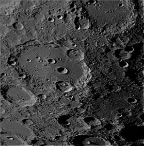

Добавлено: Ср Авг 12, 2009 16:42    Заголовок сообщения: Ответить с цитатой
Мы с Антоном Суетиным два дня подряд снимали цирк Клавий и вот снимок 12-08-2009 .Телескоп 12"+красный фильтр "Астрономикс"+2* линза Барлоу фирмы "Мид"+камера ДМК21.Обработка Антона Суетина.Ульяновск.

Добавлено: Ср Авг 12, 2009 16:44    Заголовок сообщения: Ответить с цитатой
Yuri_18 писал(а):
Подчищаю хвосты. Луна более чем 2-х месячной давности:
http://objectstyle.org/astronominsk/Moon/Moon2009/Moon_20090521.htm
Главный фокус Сантела-230, ИК-пасс фильтр, уменьшена до 85%...
Мечтаю тоже заснять эту область,а также море Кризисов в различных положениях.Превосходно!

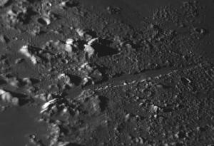

Добавлено: Пт Авг 14, 2009 18:36    Заголовок сообщения: Ответить с цитатой
Еще одна область Луны-Альпийская долина.12-08-2009.Условия съемки те же,как и при цирке Клавий.

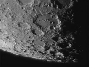

Добавлено: Пт Сен 11, 2009 23:13    Заголовок сообщения: Ответить с цитатой
varta5 писал(а):
...Телескоп 12"+красный фильтр "Астрономикс"+2* линза Барлоу фирмы "Мид"+камера ДМК21....
Выложу ка и я сегоднешний Клавий Wink
Для сравнения Wink
Телескоп 8" (SW2001P EQ5 Very Happy )+ Без светофильтров Very Happy + 2х2 линза Барлоу (Made in USSR- ТК-2М Very Happy )+камера Canon10000D в режиме видео.
Отобрано и сложено в авистахе 400 кадров из 3500 (зелёный канал). Немного фотошопа.
ЗЫ Марс в обработке
 Размер файла:  236.11 KB
 Просмотрено:  9786 раз(а)

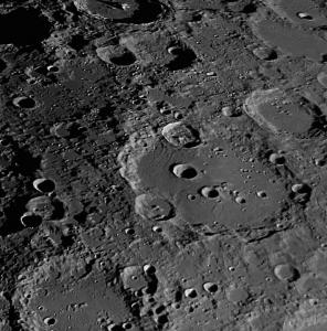

Добавлено: Вс Сен 13, 2009 16:51    Заголовок сообщения: Ответить с цитатой
VJiK писал(а):
Для сравнения Wink
ЗЫ Марс в обработке
"Наш ответ Чемберлену !"Та же область.Телескоп 8"+ДМК21+красный фильтр-прямой фокус(1:10),12-09-09.Ульяновск.Без фотошопа.P.S. Я не любитель жесткой обработки.
 Размер файла:  63.8 KB
 Просмотрено:  9753 раз(а)

Добавлено: Вс Сен 13, 2009 17:38    Заголовок сообщения: Ответить с цитатой
Во-во-во...
Теперь можно и сравнивать результаты! (Только слово "Телескоп 8" " надо бы расшифровать-Телескоп Meade 8" f/10 LX200-ACF/GPS/UHTC системы Шмидт-Кассегрен с исправленной комой).
http://www.meade.ru/cat/product/qm-productId-eq-1252880614949322.htm
А то народ подумает, что я снимал, например, на 200мм АПО , а вы на 200 китайский рефлектор...
Мой SW2001P - 8" f/5
http://www.telescope.su/3/29.shtml
Итак специально исключил из обработки нелюбимый Вами Фотошоп и деконволюцию. Только авистах и регистах. Wink (пришлось правда перевернуть мою фотку для лучшего сравнения...)
Кстати если сравнить с предыдущей версией этой фотки, то почти не видно влияние обработки в ФОТОШОПЕ ! Wink
Итак можно сравнить мой Клавий и Ваш .
SW2001P против LX 200...
Canon 1000D против ДМК21...
Моя обработка против Вашей...
Пусть рассудит народ ....
 Размер файла:  124.39 KB
 Просмотрено:  9747 раз(а)
Dobermann
Сообщения: 802
Благодарности: 109
Добавлено: Вс Сен 13, 2009 19:01    Заголовок сообщения: Ответить с цитатой
Попробую рассудить я Smile . Вот так прямо и в лоб можно сравнивать только те снимки, которые получены в одно время на рядом стоящих телескопах. В этом случае действительно можно рассуждать какая связка железо-фотограф работает лучше. Во всех других случаях у нас вкрадывается одно неизвестное - состояние атмосферы - а от него слишком много зависит, увы... Ели фотографы уже успели более-менее набить руку в своем деле, то этот фактор является определяющим в отношении того, чей результат будет лучше. Причем даже наличие оценки seeng'а от авторов не сильно все проясняет - т.к. оценка эта зачастую довольно субъективная вещь.
