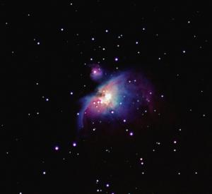

Я тоже поснимал из окна в городе эту туманность 27-го ноября (после съёмки вспышки Новой в Эридане).
До обработки добрался только сегодня...
Пока опыта в дипскае мало, да и городская засветка явно не способствует этому.
Но для этой темы думаю сойдёт Very Happy
Итак-Canon 1000D + Юпитер -21М (4/200).
Сложено в максимке 41 кадр по 30с при ISO=400.
Потом Фотошоп и попытки вытянуть переферию при минимальном пережёге центра
 Размер файла:  80.08 KB
 Просмотрено:  7224 раз(а)
Добавлено: Пн Дек 07, 2009 23:24    Заголовок сообщения: Ответить с цитатой
Хороший вид из окна)))
Когда я снимал с балкона без УХЦ-С, все белым заливало секунд за 40 экспозиции. Very Happy
А пережег центра для М42 - обычное дело. Можно попробовать, например, масками побаловаться... ИМХО, фон темноват исчо...

Гамма-коррекция с гаммой порядка 0,5..0,7 до вписывания картинки в 8 битов немного поправит ситуацию.

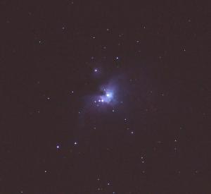

Приведу кроп из одиночного кадра.
Все данные указаны выше и есть в EXIF-е...

Добавлено: Вт Дек 08, 2009 00:32    Заголовок сообщения: Ответить с цитатой
А мне одиночный больше понравился, чем в обработке. Выглядит мягче и натуральнее. Если б еще фон темнее.

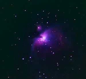

Добавлено: Вт Дек 08, 2009 00:40    Заголовок сообщения: Ответить с цитатой
Одиночный - был БЕЗ обработки (только кроп...)
И тогда ещё одна более мягкая обработка в фотошопе. Wink

Добавлено: Вт Дек 08, 2009 00:51    Заголовок сообщения: Ответить с цитатой
Вот это совсем другое дело. Первая картинка после этого отдыхает. Только мне после напряженного дня сатурэйшн глаза режет. По мягче бы его, хотя может я и не прав. На вкус и цвет

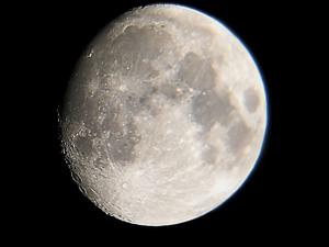

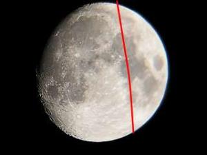

Давняя съёмка луны
Только почему-то в регистаксе обработке поддалась часть фото левее красной линии. Не знаю почему

Sidewinder писал(а):
Давняя съёмка луны
Такая проблема могла возникнуть если у вас Processing Area на первой вкладке установлен меньше чем размер картинки. В этом случае вся обработка на вкладке Wavelet будет происходить внутри окна, размеры которого выбираются в Processing Area на первой вкладке. По окончании обработки нужно нажать кнопку Do All , чтобы "просчитать" всю картинку целиком.

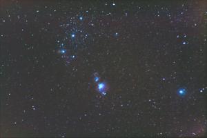

Высылаю свой снимок М 42
Кэнон 400 Д
Матрица ISO 1600
Объектив Юпитер 9
Диафрагма 1/2,8
Выдержка 10 сек
Сложение 32 кадров, программа DSS. IRIS.FOTOSHOP
Мое мнение, что на снимке искажена цветопередача
Просьба помочь скорректировать красный цвет фона неба при съемке в условиях городской засветки
