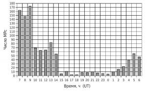

Добавлено: Пт Ноя 16, 2007 12:17    Заголовок сообщения: Ответить с цитатой
Выкладываю НЕОБРАБОТАННЫЕ данные за посление сутки по радионаблюдениям Леонид. Данные не обрабатывались, но характерная спорадическая кривая за последние 12 часов легко просматривается. Касательно повышенной активности в первые 12 часов -- надо анализировать, большая часть сигналов -- шум.
Краткие характеристики установки:
Передатчик: 1-й канал Рижского радио, 90,7 МГц, FM, 35 кВт.
Приёмная антенна: 5-элементная Yagi, симметрированая и согласованая.
Приёмник: автомагнитола RoadStar HP9300-REMOUTE.
Софт: RadioRecorder v.1.1. Параллельно запущен HROFFT (данные с него пока не анализировались).

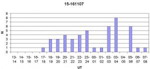

Добавлено: Сб Ноя 17, 2007 09:55    Заголовок сообщения: Ответить с цитатой
А вот мои обработанные данные с 15 по 16 ноября 2007:
 Размер файла:  48.98 KB
 Просмотрено:  8104 раз(а)

To Lupus и Иван Сергей: очень интересно сравнить ваши результаты. Подозрительны как первые, так и вторые.
В первом случае, Вит, а можно нам тоже посчитать? По-моему, в случае программы радиорекордер нужно для себя установить какой-то нижний порог регистрации мрс'а, ибо что будет, если случится закупорка ушного канала, допустим, вода в ухо попадет? Активность потока резко снизится? Давай, более объективно к этому делу походить?
Во втором случае, количество мрс'ов настолько невелико, что это позволяет говорить только о количестве ярких метеоров в потоке со временем. Не все потоки ими отличаются, к сожалению. Нужно повышать чувствительность приемника, имхо.
Зы А вы пробовали оценивать яркость регистрируемых метеоров хотя бы примерно?
Добавлено: Ср Ноя 21, 2007 05:10    Заголовок сообщения: Ответить с цитатой
Не можно, а нужно. Т.к. число сигналов от RR уже перевалило за 4000. Я хочу быть уверено, что не внесу суб'ектівності. Поэтому помошь нужна очень. Как именно будете детектить -- смотреть картинки HROFFT, и сравнивать заподозренные с записями RR, либо наоборот -- неважно. Как вам удобнее.
Давай. :) Я точно не буду всё за один раз слушать -- у меня крыша поедет.
Буду пробовать в этот раз. Так как это снова поток, и скорость метеоров мы знаем (т.е. исчезает одна неизвестная величина, что очень хорошо).
