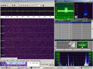

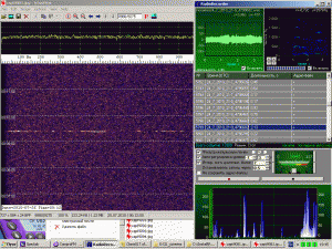

Хочу привести два файла . Гроза и сигнал ЧМ станции. Возможен ли алгоритм их автоматической идентификации?

WAW файлы сервер не захотел грузить . Clipboard 01 -звуковой фрагмент передачи Clipboard 02 -треск от грозового разряда. На глаз при некотором практическом опыте разница в спектре ощущается. Спектр звукового фрагмента явно прерывистый и начинается с более высоких частот .Так что тут не безнадежно . Ну а с ТРОПО сладить очень сложно.
Просматриваются только очень сильные сигналы. Такие вот дела.

felix, заархивируйте WAV-файлы и тогда можно их выложить. Они очень хорошо сжимаются.

Можно прослушать оба фрагмента
Разница налицо, разряд молнии шумит на всем диапазоне.

Импульсные молниевые разряды очень короткие ,соответственно спектр широкий и равномерный. Правда происходит как бы серия разрядов типа пачки импульсов из-за чего неравномерность в спектре все же есть . Очень важно по моему , что спектр молний начинается практически с нуля а спектры звуковых фрагментов обычно видны с герц 50 и выше.

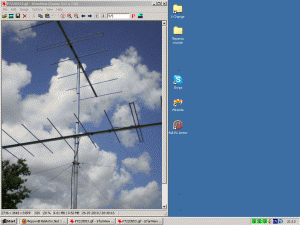

Такую вот антенну сейчас использую для метеоров.
