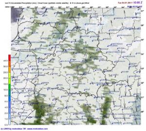

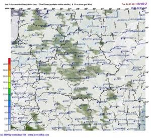

Добавлено: Пн Янв 03, 2011 10:54    Заголовок сообщения: Ответить с цитатой
Скорее всего будут просветы.
Пока прогнозная облачность дает надежду...
 Размер файла:  228.76 KB
 Просмотрено:  10740 раз(а)
 Размер файла:  231.5 KB

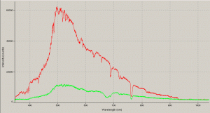

Добавлено: Пн Янв 03, 2011 16:22    Заголовок сообщения: Ответить с цитатой
Промерил свой поликарбонат на просвет. Небо - сегодняшнее пасмурное. 15:15 времени. + оконное стекло Cool
Красным - без фильтра.
 Размер файла:  11.61 KB
 Просмотрено:  10697 раз(а)
uav.by
vdg сейчас оффлайн  Посмотреть профиль Отправить личное сообщение [hidden]
Добавлено: Пн Янв 03, 2011 16:38    Заголовок сообщения: Ответить с цитатой
Таким образом ослабления в ИК не наблюдается, если не считать самый ближний ИК. А можно график отношения одной величины к другой?
vdg
Зарегистрирован: 18.06.2008
Сообщения: 101
Добавлено: Пн Янв 03, 2011 16:59    Заголовок сообщения: Ответить с цитатой
А тебе какой надо? 9-13 мкм :) Ну так тепловизоров нету. Да и материал вроде не германий.
График отношения одной величины к другой наверное можно, но я не разбирался как. В смысле в софтине.
