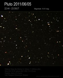

Решил поснимать при 40х

nebula
Зарегистрирован: 26.04.2010
Сообщения: 16
Добавлено: Пн Июн 06, 2011 23:01    Заголовок сообщения: Ответить с цитатой
Клево было бы собрать возможные снимки плутона за много времени и прорисовать его движение по небосклону.
nebula сейчас оффлайн  Посмотреть профиль Отправить личное сообщение
ivan7710
Зарегистрирован: 24.04.2009
Сообщения: 905
Откуда: Брест
Добавлено: Пн Июн 06, 2011 23:52    Заголовок сообщения: Ответить с цитатой
Тут можно пару ночей поснимать и будет видно его движение. Гляньте в Стеллариуме его движение за сутки, правда нужны каталоги до 15 величины.
Хотел сегодня еще поснимать, но у нас затягивает :(
Иван
www.astronomy.domachevo.com
www.aurora.belastro.net

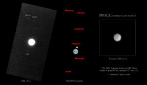

Добавлено: Сб Авг 24, 2013 22:13    Заголовок сообщения: Ответить с цитатой
Наконец-то что-то вышло с Ураном. В прошлом году ни одна попытка не удалась - ибо сиинг и прозрачность атмосферы должны быть на высоте, чего так и не дождался. Объект мелкий, а фокус сильно не разгонишь - света хватает на пределе, выдержки длинные.
Вчера условия были вполне сносные, и, кажется, что-то даже получилось. Отдельно попробовал снять его спутники.
ТАЛ-250К, 2х Барлоу, экв. фокус около 4.5 м, фильтр Баадер ИК-пасс 685 нм+, Баслер. Обработка в AS!2, 3х дриззлинг, 5000 кадров из ~10000, вейвлеты в Регистакс.
 Размер файла:  137.07 KB
 Просмотрено:  9240 раз(а)
Добавлено: Сб Авг 24, 2013 23:04    Заголовок сообщения: Ответить с цитатой
Дима, отличная работа!
Сообщения: 2212
Благодарности: 1500
Добавлено: Сб Авг 24, 2013 23:08    Заголовок сообщения: Ответить с цитатой
Отлично!
Благодарности: 211
Добавлено: Сб Авг 24, 2013 23:48    Заголовок сообщения: Ответить с цитатой
Угловой размер планеты 3.6"... Шаманство!
Блеск Ариеля 14.4.
