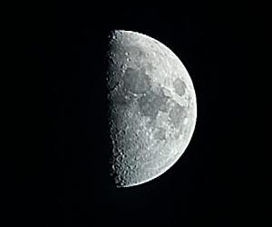

Отличная Луна ! У меня пока получается похуже. Зато я сфотографировал таки летне-осенний треугольник (Альтаир еле поместился). Кстати, в субботу вечером когда гулял с собакой видел яркий персеид.
Видео 640*480 через МШР, сложение в регистаксе, были проблемы с фокусировкой.

Видео 640*480 через МШР, сложение в регистаксе, были проблемы с фокусировкой. »»»
Одиночный кадр через МШР.

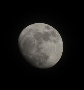

Вот моя Луна, одиночный кадр с рук. Телескоп SW1309 + Олимпус FE46.

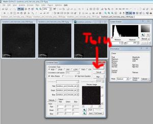

Скриншоты рисовать дольше по времени заняло чем сделать эти операции с картинкой.

Спасибо огромное
