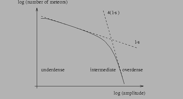

Самое любопытное, что Карол не советует менять уровень порога срабатывания: "
Next thing - I'm sure, that the if we change threshold 10%, we cannot
change the number of detection 10% . Why - because the meteors don't
have uniform distribution! (I mean see
http://en.wikipedia.org/wiki/Uniform_distribution_%28continuous%29 )
Typically meteors have distrubution like here
http://www.imo.net/docs/images/img36-558_update.PNG
So, if we increase the threshold 2 times, the number of meteors can
decrease for example exp(2) (or sth, generally). This is a small
detail"
И потом: "
And!! You don't need change the threshold in program, at test. When
You calculating HR rate from metan "dat" files, try to choose meteor
with different length, or with different Max value. This is of course
for testing, but you don't need wait one day to new data sets "
Как наберу 10 часов прослушивания, все равно буду высчитывать коррекцию для порога срабатывания. Если ничего не измениться, буду перебирать все методы по одному. Я думаю рано или поздно, найду оптимальные настройки программы для автоматизации радионаблюдений метеоров.
