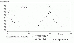

КСТАТИ ...
ОТЛИЧНАЯ переменная звезда как для тренировки -
это VZ Cnc (Рака). ЗИМОЙ ....
Предлагаю начинающим переменщикам и ВСЕМ ЖЕЛАЮЩИМ провести серию наблюдений этой короткопериодической пульсирующей переменной. - ОТ МАКСИМУМА ДО МАКСИМУМА - 4,5 часа ... ОГО!
Наиболее впечатляют наблюдения в момент максимума - ВЖИВУЮ ВИДИШЬ, ИЗМЕРЯЯ БЛЕСК КАЖДУЮ МИНУТУ за 15 мин. до и после момента максимума - КАК блеск растёт и потом падает.
Втавлены вложения Vzcncgr.bmp - графік VZ Cnc и Vz-cnc.bmp - карта VZ Cnc
УСПЕХОВ И ЧИСТОГО НЕБА !

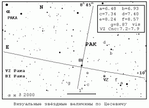

Уважеамый КММ !
Ваши наблюдения VZ Рака
/ http://astro59.kiev.ua/forum/index.php?PHPSESSID=78f76b2bd77...c2550ed2ba&topic=182.msg4962#msg4962 /
к сожалению _очень_малочисленны_ чтобы сделать вывод о качестве работы. К тому же в максимуме только 3 точки ... А в каком фильтре сделаны измерения ?
Наблюдения VZ Cnc как раз и удобны тем что зимой 1 ночи хватает (или если не напрягаться - 3 - 4 ночей ...) чтобы по наблюдениям этой звезды сделать _вывод_ - с какой точностью наблюдатель измеряет блеск звезды. Даже с дымкой и смогом в городе.
КАК раз удобный объект чтобы потренироваться в измерениях блеска даже начинающим наблюдателям. Визуально.
CCD-фотометрия, с точность до 0,02 вел., как говорил Николай Николаевич Самусь, как раз годится для изучения тонких процессов. А ДЛЯ ОПЕРАТИВНОСТИ и для определения экстремумов достаточна визуальная фотометрия. Так что всеми презераемая визуальщина не сдаётся и занимает 3 место в точности измерений до 0,1 вел. после ФЭУ-электрофотометрии и хорошо налаженной (с фильтрами U(W)BVRI) CCD-фотометрии.
