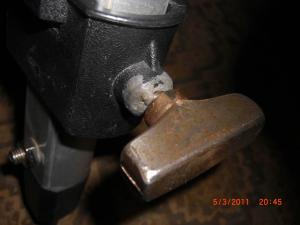

Насчет бронзовых втулок - была у меня такая проблема. Сколько я не заливал их супер-клеем - со временем всё равно вылазили. Помогла холодная пластмассовая сварка. Сейчас всё нормально, держится. Но винты до упора стараюсь не закручивать.
пс. Молоток не поможет, imho

Гэта я на марозе перастараўся. Мяркую, пластычныя ўласцівасці пластмасы на марозе змяншаюцца, матэрыял робіцца больш крохкі. Памятаецца, неяк ноччу мая крэпкая фізічная моц перамагла кволы розум: пры зацісканні ножкі да ўпору штось хрумснула... Дык цяпер высветляецца, вось што было.
Сёння агледзеў паломку: бачна расколіна ў гняздзе, дзе мацуецца ўтулка. Крыху запрэсаваў затычку шрупцынгаю, але да канца не заганяў, бо ідзе яна з прытугам, клініць. На першы раз крыху паслужыць, а потым штосьці прыдумаю.
Sidewinder, скажыце, калі вы ставілі ўтулку на халодную зварку, вы свідравалі пад яе гняздо? У мяне, лічу, простым шляхам запхнць назад яе будзе праблематычна, бо пры запрэсоўцы расколіна ў пластмасе пашыраецца. Як адзін з варыянтаў паспрабую нагрэць канструкцыю фенам, а потым запрэсаваць... Зрэшты зрабіць новую заціскачку таксама не складана...

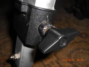

Одно отверстие расширено - расплавлено паяльником, и залито эпоксидкой. Второе оставалось как есть, только заливал я туда супер-клей "Момент-гель" за 4000 руб., а сверху залепил сваркой, так, чтобы не вылазила втулка.

Вот как приклеены (прилеплены) винты на треноге.

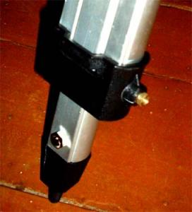

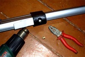

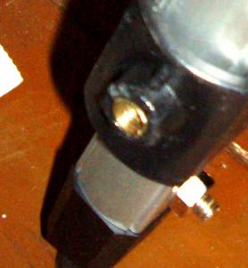

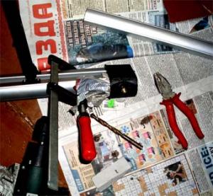

Зрабіў невялікі рамонт. Здымкі дадаю. Спачатку паспрабаваў нагрэць фенам гняздо і ўтулку ды ўплавіць яе -- справа атрымалася марная: пластмасавае мацаванне крыху дэфармавалася, утулка дастаецца пры зусім невялікіх намаганнях.

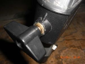

Тады пашырыў гняздо праз свідраванне. Пасадзіў утулку на клей (нейкі смярдзючы, і выедае вочы -- мабыць, на поліўрэтанавай аснове). Казаць пра нейкі вынік рана; закручу шруб заўтра -- няхай за ноч добра возьмецца клей; можа стацца так, што шруб яшчэ і не пойдзе, бо ўтулку ставіў з пэўным прытугам.
Увогуле, мне гэтыя заціскальнікі адразу не спадабаліся, хаця выглядаюць эфектна. Калі патрапіць на вочы прыдатны металёвы профіль, адразу ж замяню заціскальнікі на самаробныя.

Так выглядае паломка: утулка выйшла з гнязда.

Спроба ўплавіць утулку з дапамогаю фена.
Гняздо разсвідраваў, пасадзіў утулку на клей. Дзеля гэтага зняў ножку, падклаў пад канструкцыю газету, каб выпадкова не прыляпіўся пластмасавы корпус заціскальніка да алюміневага профілю.
 Размер файла:  42.25 KB
 Просмотрено:  13247 раз(а)
Гняздо разсвідраваў, пасадзіў утулку на клей. Дзеля гэтага зняў ножку, падклаў пад канструкцыю газету, каб выпадкова не прыляпіўся пластмасавы корпус заціскальніка да алюміневага профілю. »»»
Выгляд пасля пасадкі ўтулкі ў гняздо.
 Размер файла:  54.64 KB
Выгляд пасля пасадкі ўтулкі ў гняздо. »»»

Выбачаюся за апіску: клей, што выкарыстоўваў я, хутчэй за ўсё поліэфірны -- не поліўрэтанавы, як памылкова напісаў я вышэй. Ва ўсялякім разе, эпаксідка гэтак не смярдзіць. На цюбіку напісана па-польску "Цыянапан", але складнікі клею не паказаныя. Sidewinder, вы напісалі, што карысталіся эпаксідкаю і выказвалі пэўныя сумненні ў надзейнасці склейкі. Ёсць шэраг пластыкаў, з якімі ў эпаксідкі дрэнная адгезія; мне падалося, што ў дадзеным выпадку гэта той выпадак -- хаця, вядома, я не знаўца ў тэхналагічных тонкасцях...
Сёння завярнуў шруб: ішоў ён цяжка -- усё ж адчуваецца, што ўтулка знаходзіцца пад напружаннем, -- разок хрумснула пластмаса, але ўсё завярнулася як мае быць; пры моцным зацісканні ўтулка не выходзіць з гнязда. Што будзе далей, час пакажа...

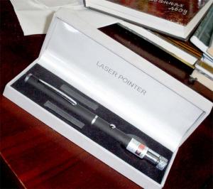

Вось зажыўся нарэшце на зялёны лазер.
Жыць весялее... Толькі існуе пытанне. Забыўся на летніку насадныя ручкі для рэгулёўкі тэлескопу. Да ніжняга калёсіка можна прыстасавацца і без ручкі -- яно круціцца даволі лёгка, а вось верхні вінт рукою не павярнуць -- даводзіцца карыстацца абцугамі, што выклікае вялікія нязручнасці. Можа ёсць якісьці больш дзейсны выхад з праблемы?
 Размер файла:  53.35 KB
 Просмотрено:  11914 раз(а)

Можна зрабіць такую самому, няхай яна не будзе такой доўгай, як звычайная, але гэта можа быць неяк зручна.
Як зрабіць - тут можа быць многа варыянтаў. Ці ізаленты накруціць, ці што-небудзь з метала, ці з дрэва. Я б узяў кавалак дрэва, прасвідраваў бы дзве адтуліны перпендыкулярна, адной змясціў бы на ручку DEC тэлескопа, у другую які-небудзь болт, паразважыўшы, як ён будзе там трымацца. Гэты болт мае ўпірацца ў паглыбненне ў ручцы тэлескопа, і такім чынам кавалак дрэва, дошкі, можа замяніць забытую звычайную ручку. Але гэта толькі адзін з магчымых варыянтаў, які прыдумаўся толькі што.

Дзякуй за падказку. Сам бы ў гэтым кірунку не дапяў. Заўтра паспрабую што-небудзь змастачыць з дроту ды ізаленты.
