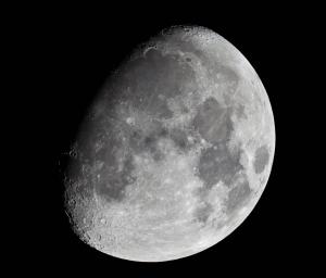

01.04.2012 через облака с балкона в прямом фокусе
Сложение 10 кадров в Регистраксе+вейвлеты
Nikon D40, телескоп SW 1149, ИСО 200, выдержка 1/20
Обработал: Shoоtеr

Стоит добавить, что 2 дорожки из черных точек справа на кадре-это пылинки на матрице. Smile
Глеб, с почином! Wink

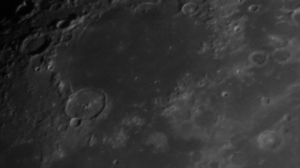

Помогал Глебу разобраться с регистаксом и в принципе с первыми этапами астрофото, в частности съемки Луны. В итоге из кадров, которые он отснимал вчера удалось выделить 3 более менее удачных серии кадров по 5-10, которые сложились в регистаксе, подфотошопились, а затем с помощью Panorama Pro Maker 5 была собрана вот такая мозаика из 3ех кадров. Масштаба нету, ибо исходные кадры почему-то фоткались в очень маленьком разрешении (что-то было с фотоаппаратом), но теперь проблема вроде как устранена, будем ждать новых фото Эффералган уже в его собственной обработке Wink

Добавлено: Пн Апр 02, 2012 11:05    Заголовок сообщения: Ответить с цитатой
А яркость можно было бы и подтянуть немножко...

Добавлено: Пн Апр 02, 2012 11:31    Заголовок сообщения: Ответить с цитатой
Done Relax!

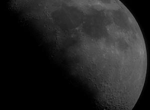

3.04.12 - одиночный кадр ISO100 - 1/200

Takahashi Epsilon 180ED, WS-240GT, Canon 5D Mark II astro

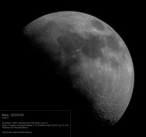

Всем привет, я из Москвы. Если вы не против, я тоже хотел бы периодически делится с вами своими фотками. Smile
В астрофотографии пока новичок, поэтому на качество особо не обращайте внимание, в будущем будет получаться лучше, уже приметил пару фотиков с непожатым видео, а пока тренеруюсь на простом пожатом.
Вот один из последних снимков. Снимал 3 апреля на спортивной площадке возле дома.
Море Влажности.
SW Mak127 + SonyA55V.
Сложил и обработал 300видеокадров. Масштаб 50%.

Хорошая Луна, только загружайте фотографии нормальным образом Smile

Рад что понравилось. Smile Погодка в тот день была не самой лучшей, дул порывистый ветерок, монтировка дрожала, а в окуляре наблюдалось лёгкое мыло при увеличении 150 крат. Обычно при такой атмосфере я редко снимаю Луну, но решил поснимать на максимально возможном увеличении для своей матрицы и диаметра телескопа, просто попробовал. В следующий раз постараюсь подловить погоду получше и заснять чуть качественнее.
Посмотрел максимальный размер загружаемых фоток, на вашем форуме можно загружать фотки до 2Мб. Астрофотки обязательно буду загружать через ваш форум, это не сложно. Правда большинство моих работ после компьютерной обработки весят десятки Мб, стараюсь ужимать без крупных потерь в качестве и показывать фото в формате png, надеюсь вы будете не против если я буду пользоваться ещё другими сервисами. При помощи других фото-сервисов можно показывать на форумах фотки размером 4-5Мб.

Для больших серьёзных работ серьёзные дядьки уже давно сделали свой сайт, куда дают ссылки или делают тут превьюшки, и дают ссылки на сайт Smile
А можно более подробно об условиях съёмки и технические детали по обработке, как у нас принято? Интересно было бы также глянуть какой-нибудь кадр исходника.

Очень даже за! Закиньте, пожалуйста, исходный ролик крупномасштабной Луны - хочется самому обрабатывать. Или 300 видеокадров - как вам удобнее. Ну и параметры съёмки хотелось бы знать детально. Relax!

Теперь Няфу - нет данных по съемке-обработке. Дата, время, камера, скоп, фильтры, барлухи, окуляры, выдержки, Исо, мозаика да/нет итд... Потрудитесь указать Relax!

Отвечу всем по порядку..
Конечно можно. Smile
Снимал в Москве. На детской площадке, а не на балконе, как многие мастера. Практика показала, что на улице турбуленция меньше, чем на балконе, поэтому снимаю на спортивной площадке, примерно в 50-100 метрах от жилых домов и шоссе. При съёмке использовал детский телескопчик китайского производства SW Mak127 и обычный зеркальный фотик SonyA55V.
Т.к. телескоп среднего качества и показывает цветной хроматизм с комой, приходится снимать в ч/б режиме. Режим видео AVCHD 17мб/сек, 50i, ISO100, холодный цвет 2500K, встроенный фильтр G9, резкость +1, контрастность -1. При таких настройках кадры (и мелкие детали) выглядят лучше, чем при стандартном цветном режиме.
Также использовал недавно купленный фильтр контрастности Baader Moon&SkyGlow (Neodymium), 2". Правда каких либо заметных улучшений не было видно. Но решил его оставить во время съёмки.
Т.к. в прямом фокусе телескопа Луна получается маленькая, кратеры очень маленькие, я прикрутил линзу барлоу 2х ED 2” (к сожалению тоже китайского производства), телеконвертер Самьянг 2х (корейского производства) и удлинительные втулки, общей длиной примерно 10-12см, что в совокупности дало увеличение примерно в 6.5-8 раз больше, чем при съёмке в прямом фокусе. При таком увеличении кратеры выглядят крупнее. Правда погода в тот день не обрадовала, видел погоду получше, но выбора не было, решил поснимать при такой погоде. Отснял два-три десятка роликов, почти все получились фиговыми, выбрал один более менее нормальный и обработал его на компьютере. При обработке использовал программы AviStack2, Fitswork4, Image Analyzer.
Выбирал в ручную из ролика более менее хорошие кадры, сохранял в папке в формате PNG.
Пробовал сохранять в формате BMP, но из-за разницы в кодеках, AviStack2 такие кадры не воспринимает. А шестой регистакс неважно складывает большие видеокадры, особенно с разной траекторией (у меня на ролике кратеры движутся слева на право). AviStack2 неплохо совмещает и складывает кадры, довольно ровно. Какие выставлял ручные настройки в Авистеке, думаю нет смысла рассказывать, если коротко, то всё по максимуму, тысячи опорных точек, выравнивание неровных областей, обрезка ненужных краёв и многое другое. В общей сложности сложил 300 видеокадров в масштабе 100%. После сложения сохранил фотку в формате TIFF16bit. Далее при помощи вельветов, уровней и других электронных кнопочек обработал фотку в упомянутых графических программах. В хорошем качестве получилось только в масштабе 50%.
Вот. Это коротко и съёмке и обработке.
Ниже прикрепил кадр без обработки. На мой взгляд один из лучших. Остальные выглядят мутнее.
