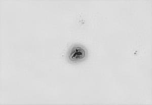

Что-то я заскучал по съемке Солнца
Ничего сегодня навороченного под рукой не было, взял SW909 и Unibrain 440, поставил зеленый баадеровский светофильтр и бомбанул в открытое окно ролик на 10000 кадров. Сложил около 400 достаточно резких. Немножко вейвлеты, немножко фотошоп... Зеленый канал, кроп, 130% от оригинала.

Симпотное!!! Структура проработалась здорово. За какое число Солнце?
В очередной раз убеждаюсь, что светлая мысль приходит сразу в несколько голов.
И мы с Вовой решили тряхнуть стариной и сняли в отсутствие 220В Солнце на Кэнон. На 2м фокуса в кадр влезла ровно половинка. Только фотошоп приказал долго жить и теперь кадр в размере уменьшить сложно. Поэтому я его вам не покажу Very Happy

Ресайзить можно фастстоун вьювером, он бесплатный - faststone.org
Солнце сегодняшнее, около 11 местного....

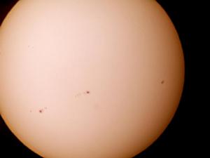

2 мая проверил еще раз мини-сетапчик для Солнца и Венеры. Итак, ахромат (д=64мм, ф=280 мм) на мини-монти, аппертурный фильтр Д=50 мм, окуляр МБСх8, мыльница Canon PowerShot SX-130, оптический зум х4, выдержка 1/1600, iso80. Сложено в Регистаке5 100 кадров, доводка фотошоп. Венера 6 июня будет примерно в полтора раза больше, чем "полутень" большого пятна на этом фото. Ждем хорошей погоды.

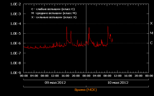

Да при этом пишут, что наша планета входит в "линию огня" - возможно Х класс вспышку получим)

Да,график не врёт.)
Предчувствую что сегодня завтра шмальнёт. Cool

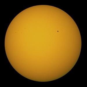

Сегодняшнее Солнце, тотже ахромат и таже мыльница, небольшая дымка. Прикрыл диафрагму на мыльнице до максимально возможной, соответственно увеличил выдержку - сильнее проявилось потемнение к краю Солнца, не очень понравилось. Надо возращаться к старым установкам.

Добавлено: Сб Май 12, 2012 23:11    Заголовок сообщения: Ответить с цитатой
Правильно. Крутить диафрагму за окуляром - растить виньетирование.
Так что да. Укорачиваем выдержку, используем зеленый канал и псевдоцвет, складываем кадры.

Igor_260762, Ваши снимки, исходя из того, что они сделаны мыльницей через окуляр, очень и очень впечатляют!

Для мыльницы отлично! М.б. попробовать барлушку подкинуть?
Спасибо. Барлоу здесь лишняя - итак очень много стекла. А вот оптический зум можно конечно увеличить, (правда "геометрия" начинает портиться Surprised )

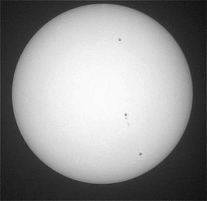

Сегодня попробовал сделать первую подготовку к прохождению Венеры по диску Солнца. Как и в 2004 году в качестве основного инструмента использовал нивелир 30x. Фотик - цифромыльница Kodak DX7630, апертурный фильтр AstroSolar Photo. Снимки получились передержанными, выбрал лучший. Будем работать над улучшением качества.
Обработка: фотошоп-цветовая коррекция и контурная резкость.

Для одиночного цыфромыльного - очень неплохо. Рекомендую снимать серию и складывать в Регистаке.

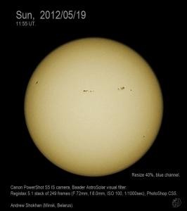

Я вчера тоже не смог удержаться и не пофоткать такое активное Солнышко. Как всегда, голый фотоаппарат на цифровом зуме (48х). Попробовал сперва с фотографическим фильтром, но его явно было недостаточно. Солнце находилось совсем в зените и даже на минимальной выдержке в 1/2500, в -2ev оно оставалось просто белым шариком. Поэтому держал руками визуальный фильтр перед объективом фотика, пока тот щелкал. Всего было 389 кадров, из них регистакс сложил 249. В фотошопе выбрал наименее шумный канал с наибольшей детализацией-синий. Его тонировал и обработал.
 Размер файла:  176.29 KB
 Просмотрено:  7512 раз(а)
Последний раз редактировалось: Shooter (Вс Май 20, 2012 22:04), всего редактировалось 3 раз(а)

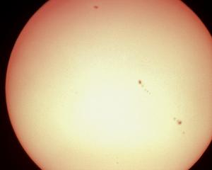

Тоже сегодня снимал Солнце первый раз, в рамках подготовки к прохождению Венеры, Минск 15:15, балкон, скоп SW BK 80/400 , монти CG-5 GT, фильтр из фотографической плёнки+лунный фильтр в призме+оранжевый фильтр на камере.Веб камера 1,3 Mp, одиночный кадр, обработан в фотошопе (только убрал мусор на камере или на оптике где-то). Снимал также ролики видео, но как то не очень вышло, крутил вручную пультом, не успевал монти настроить, Солнце заходило за стену дома.Поэтому выкладываю одиночный кадр.На мой взгляд ярковато, хотя чувствительность зажал поминимуму.
 Размер файла:  363.88 KB
 Просмотрено:  7511 раз(а)

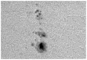

Cегодня побаловался в съемке Солнца с 2 кратной барлушкой и без. Пятен много. Особенно интересна самая обширная группа. Снимал также с Никоном Д60 в raw.

Обработка регистаксе

астросолярка фотографическая , 1/200 с. эксп. ISO 1600
