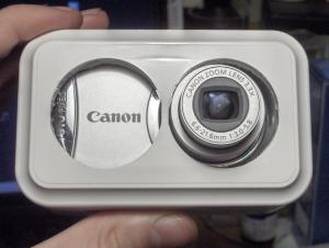

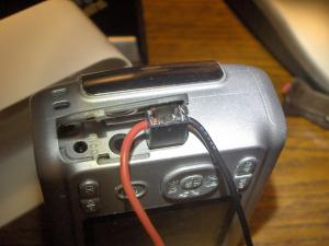

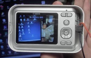

Генеральный подрядчик "Yy Indastris" по электронным компонентам зонда "Yy" -- контора "Ваша рога и наши копыта" -- продолжает выдавать готовые электронные блоки для зонда.
Удивительная, но уже привычная, проницательность Руководителя Полёта (Pova) увидела в пластмассовой коробке с двумя "пятачками" розеток почти готовый контейнер для зондового фотоаппарата. Поработав ножовкой/надфилем на выходе было получено готовое изделие из сверхсекретного материала, проходящего в каталоге поставок под аббревиатурой "ПВХ". Передача контейнера представителю конторы "Ваша рога и наши копыта" (далее -- "ВаРоНаК") произошла сегодня поздно вечером в тёмном дворе в обстановки повышенной секретности (из кармана в карман). За пару часов контора "ВаРоНаК", применяя уникальный инструментальный комплеск "НаНоПаПа" (надфиль, ножовка, пассатижи, паяльник), свой богатый опыт и заклинания тюрских происхождений (тут не приводятся по этическим соображениям) успешно справилась с поставленной задачей по созданию дистанционного спуска для зондового фотоаппарата миниатюрных размеров. Созданое устройство пригодно для эксплуатации при пониженных тепмературах и давлении, а также под мощным УФ излучением категории "А" и ниже.
Окончательное завершение устройства будет происходить с использованием несравненного, удивительного, чарующего, ничем-не-отмывающегося мутного вещества под кодовым названием "эпоксидка".

Добавлено: Сб Апр 07, 2012 14:25    Заголовок сообщения: Ответить с цитатой
Very Happy
Вит, всё было гораздо тоньше. Инфернальное метановое пламя, светящаяся скрепка, клубы ядовитого дыма. И, кстати, до надфиля дело пока не доходило. Ибо рашпиль подошел как нельзя лучше!
Отлично вышло, Вит! Скоро со стапелей сойдёт очередной прототип YY, на это раз уже практически в полётном исполнении...

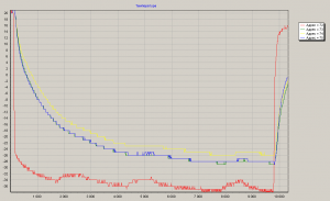

Сегодня успешно отработали логирование температуры с четырёх термодатчиков. Поместили плату ардуино и минимум вспомогаловки в пенопластовый бокс (полётный вариант) и погрузили в чрево морозильной камеры.
Адрес 72 соответствует наружному термодатчику, остальные были закреплены на различных стенках пенопластового бокса. Время указано в секундах, температура - градусы Цельсия.
Пока Вит смакует данные, можно сделать предварительные выводы:
-холодильник исправен
-морозит люто
-таки логирование работает!
-ардуино работает! при неплохом охлаждении...
-запись на microSD тож производится

Добавлено: Пн Апр 09, 2012 05:22    Заголовок сообщения: Ответить с цитатой
Свой взгляд на полученные данные изложил тут: "Первые морозильные тесты зонда YY ".

Добавлено: Пн Апр 09, 2012 13:22    Заголовок сообщения: Ответить с цитатой
А что за морозильник такой аццкий?

Морозилка это холодильника Samsung.
Опечатки постараюсь подправить -- ночью печатал.
Добавлено: Пн Апр 09, 2012 15:14    Заголовок сообщения: Ответить с цитатой
Дома у нас Samsung RL36SBSW. Прекрасный агрегат с системой No Frost Relax!

Добавлено: Ср Апр 11, 2012 20:37    Заголовок сообщения: Ответить с цитатой
Уже неоднократно слышал, что недорогие цифровые датчики сильно врут на краях рабочего диапазона- похоже так оно и есть.
- Ну просто производители холодильника не могли так круто лажануться, тк там вроде по нормам должно быть порядка минус 20, а если сделать настолько сильно ниже (больше чем на 10 градусов), то от тепловой дельты будут повышенные теплопотери и повышенное потребление - ведь теплоизоляция рассчитывается на минус 20 внутри и порядка комнатной снаружи морозилки.
Грубо говоря, при превышении на 10 градусов теплопотери и соответственно потребление холодильника увеличатся чуть не на 25% ((20- -30)/(20 - -20)).
