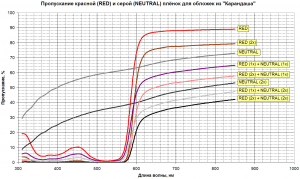

Добавлено: Пт Июн 01, 2012 16:40    Заголовок сообщения: Ответить с цитатой
Serhei писал(а):
Кстати надо заметить, что эта красная пленка хоть и выделяет красный цвет, но и в остальных участках спектра имеет далеко не нулевое пропускание.
Не нулевое, но и не такое большое.
Я снял спектры пропускания такой красной и серой плёнок. Картинка и архив с EXEL'евским файлом в аттаче.
Как видно, красная плёнка (RED) активно пропускает после 585 нм. Есть пик на 450 нм (10%), а пик на 310 нм (20%) -- возможно из-за влияния люминесценции самой плёнки.
На графиках:
"RED 2x" -- кривая пропускания для двух красных плёнок, сложенных вместе (расчётная, на основе измеренной кривой для одной плёнки).
"NEUTRAL" -- измеренная кривая пропускания серой плёнки. На удивление оказалась неплохим нейтральным фильтром.
"RED (1x) + NEUTRAL (1x)" -- расчётная кривая пропускания для сложенных вместе красной и серой плёнок.
"RED (2x) + NEUTRAL (1x)" -- расчётная кривая пропускания для сложенных вместе двух красных и одной серой плёнок.
"NEUTRAL (2x)" -- расчётная кривая пропускания для сложенных вместе двух серых плёнок.
"RED (1x) + NEUTRAL (2x)" -- расчётная кривая пропускания для сложенных вместе одной красной и двух серых плёнок.
"RED (2x) + NEUTRAL (2x)" -- расчётная кривая пропускания для сложенных вместе двух красных и двух серых плёнок.
Что кому приятнее -- выбирайте. Smile
Даже с четырьмя слоями плёнки изображение на монике очень чёткое.

Так, подожди, т.е ты хочешь сказать, что два слоя красной пленки вообще ничего не пропускают до 580-600нм? Это странно, т.к через два слоя красной пленки все равно виден даже синий канал в стереофотках.

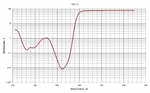

Добавлено: Пт Июн 01, 2012 17:19    Заголовок сообщения: Ответить с цитатой
Нет, я такого сказать не хочу -- двойной слой красной плёнки пропускает 4%-5% в сине-фиолетовой области. Их ты и видишь.
