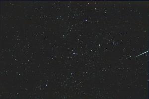

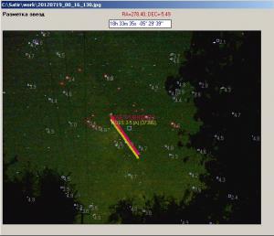

Два ИСЗ. Были примерно одинаковой яркости, довольно яркие. Потом яркость стала падать, и они стали не видны. Фотографировал уже когда они сильно потеряли яркость. Успел посмотреть на них в мой кометоискатель - две летящие рядом звездочки. 19 июля 00:16. Интересно, что это было.
ИСЗ.

Добавлено: Вт Авг 07, 2012 03:34    Заголовок сообщения: Ответить с цитатой
Левый -- NOSS 3-5 (A) (NORAD №37386), правый -- NOSS 3-5 (B) (NORAD №37391), американские спутники-шпионы радиоэлектронной разведки. Летают парой, есть ещё из той же серии -- летают "треугольником", один впереди, два позади.
Снимок сделан не в 00:16, а в 00ч18м15с, экспозиция была 60 с, снято где-то под Гомелем, аоле зрения 51х39 градусов. Большую часть этой информации пришлось подбирать, а некоторую я бы не выудил, если бы не помнил, где вы проживаете. Smile
На будущее для подобного отождествления прошу указывать следующее:
1). Дата и координаты места съёмки.
2). Длительность экспозиции.
3). Время съёмки (хотя бы их EXIF, а лучше выкладывать исходный кадр, лучше на файлообменник).
4). Примерно на какое звездие направлена камера.
Конечно, не все эти пункты могут быть известны с достаточной точностью, да и вообще известны, но хоть какая-то информация о них сильно увеличивает шансы на успешное отождествление. В этот раз свезло -- я даже не ожидал (хотя точно знал, что это кто-то из NOSS'ов -- по опыту наблюдения ИСЗ, потому был запасной вариант с поиском через Heavensat).
 Размер файла:  99.53 KB
 Просмотрено:  7435 раз(а)

Спасибо. На будущее конечно буду все указывать. Мне почему-то казалось, что про такую приметную пару спутников все знают кроме меня.

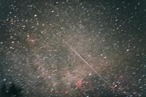

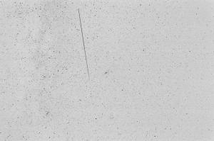

Вспышка спутника Иридиум. Все что могу сказать о времени - июль 2012 г. Фотоаппарат - "Зенит", пленка - Fujifilm Superia X-tra 400, фотообъектив - Мир-1в, выдержку не помню. 8 км. от Гомеля.
Иридиум.
 Размер файла:  358.73 KB
 Просмотрено:  7302 раз(а)
Иридиум. »»»
Последний раз редактировалось: Женик (Чт Авг 09, 2012 16:51), всего редактировалось 1 раз
mackerel
Зарегистрирован: 13.06.2012
Сообщения: 31
Добавлено: Вт Авг 07, 2012 17:34    Заголовок сообщения: Ответить с цитатой
Вот, и не знал, что кто-то ещё на плёнку фотографирует... Интересно, какой был блеск вспышки? У меня все яркие вспышки (а другие мне фотографировать неинтересно) на снимке имеют характерную веретенообразную форму (дефект оптики? специфика матрицы?) - а здесь такого нет (почти)!

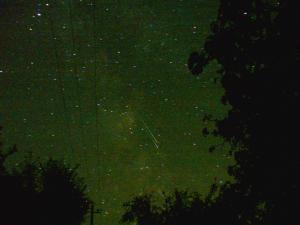

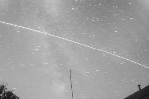

Ну, и со своей стороны тоже вставлю пять копеек: "Iridium", вспыхнувший в просвет облаков.
Iridium в просвете облаков.

Сообщения: 3664
Благодарности: 502
Добавлено: Вт Авг 07, 2012 17:41    Заголовок сообщения: Ответить с цитатой
А дата? Хоть приблизительно Smile

Добавлено: Ср Авг 08, 2012 08:49    Заголовок сообщения: Ответить с цитатой
Где-то между 16 и 28 июля, точнее сказать не могу. У меня был ещё один фотоаппарат со старой пленкой, который я абсолютно беспорядочно ложил на землю, открывал затвор и занимался своими делами. Я вообще не думал, что там что-то получится, и совсем не следил за датой, а тем более за временем.

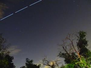

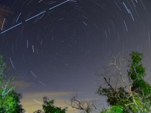

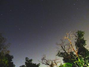

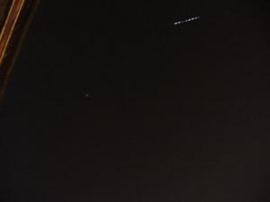

10 августа (19.51-21.25UT) пытался сфотографировать Персеиды в приполярной области. Неподвижная мыльница Canon SX130 на широком угле (ЭФР 28мм), ИСО1600, серийная съемка с выдержкой 10 сек. Метеоров не зафиксировал, но зато залетели МКС (зв.вел. -3m5) и IGS 7A Rocket (зв.вел. падала с 3m5 до 6m). Сложение в ДСС, засветку и градиент не ровнял специально.
Трек МКС, 3 кадра по 10 сек.
 Размер файла:  204.44 KB
 Просмотрено:  7283 раз(а)
Трек IGS 7A Rocket, 4 кадра по 10 сек.
Трек IGS 7A Rocket, 4 кадра по 10 сек. »»»
Треки звезд, МКС и IGS 7A Rocket, 216 кадров по 10 сек.

Снова МКС над Харьковом, на этот раз в компании метеоров. Визуально еще наблюдал Персеид ярче Капелы, ниже Кассиопеи, но в объектив он не попал.
Итак, неподвижная мыльница Canon SX130 на широком угле (ЭФР 28мм), ИСО1600, серийная съемка с выдержкой 10 сек, 7 кадров МКС плюс по одному кадру с метеорами.

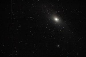

При съемках Андромеды 19 числа случайно в кадр попал спутник UO-14. Custom Kananovich 150980 EQ3-2, Canon 550D, exp 72sec, ISO 800. Время пролета согласно данным стелариума 01:18 по местному.
 Размер файла:  567.83 KB
 Просмотрено:  7117 раз(а)

Андромеда получилась практически как визуальная, с 2 пылевыми полосами...
