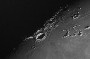

Редкий ракурс Аристарха.
ТАЛ-250К, телеэкстендер MEADE 2-x, фильтр Astronomik 742+, камера DMK31.
Ролик: 5000 кадров, 30 к/с, в стеке 1500 кадров.
Обработка: сложение в AviStack; High Pass, Imagenomic и Denoise в Фотошопе.
26/10/2012 22:46 МСК, г. Саров, балконная съёмка.
На этом снимке ни деконволюцию, ни вейвлеты не применял. Вытягивал трёхступенчатым High Pass-ом.

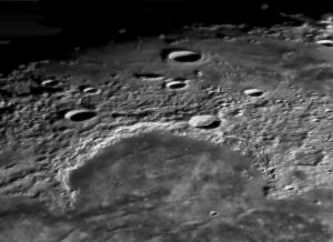

Добавлено: Вс Окт 28, 2012 10:19    Заголовок сообщения: Ответить с цитатой
И ещё кадр с этой фотосессии.
Классика. Залив Радуг.
Обработка: сложение в AviStack; High Pass, Contrast-Master и Denoise в Фотошопе.
26/10/2012 22:50 МСК, г. Саров, балконная съёмка.
Кадр экспериментальный, не претендующий на "художественность". Была цель - вытянуть мелкие кратеры на поверхности залива и показать неоднородность пород. Для этого залив тянулся по маске Контраст-Мастером.

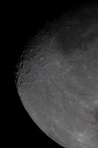

Добавлено: Ср Дек 19, 2012 23:26    Заголовок сообщения: Ответить с цитатой
Мой первый выстрел Баслером по Луне.
Буссенго, Гельмголц, Богуславский, Неймайер
ТАЛ-250-К, телеэкстендер MEADE 2-x, фильтр 742+, Basler acA640-100gm
Date=19.12.2012
Start=16:49:33
Duration=61s
Frames captured=3000
ROI=656x494
FPS=48
Shutter=20.53ms
Gain=528
Gamma=5 (off)
BlackLevel=1
В стеке 1200 кадров. 150% от оригинала.

Добавлено: Чт Дек 20, 2012 08:06    Заголовок сообщения: Ответить с цитатой
Мне кажется с вейвлетами перебор получился... Или с какой-то другой высокочастотной фильтрацией.

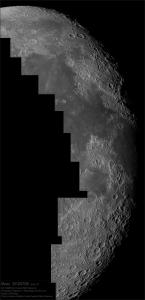

Добавлено: Пн Дек 24, 2012 16:33    Заголовок сообщения: Ответить с цитатой
Сделал вторую обещанную панораму терминатора за 6 июля. Еще раз склоняю голову перед замечательным способом склеивания панорам в фотошопе. К сожалению, как и после PTGui, местами остались следы сшивки, исправить это у меня все равно не получилось..
Каждый видеоролик складывал в регистаксе с дриззлингом 2, затем все объединил в фотошопе, выделил зеленый канал, вейвлеты,деконволюция, шумодав и хай-пасс в фш, косметика, типа яркости, уровней и т.п., в лайтруме.

Сообщения: 3075
Добавлено: Пн Дек 24, 2012 19:20    Заголовок сообщения: Ответить с цитатой
Есть сомнения у меня по поводу правильности склейки. Очень уж отличается радиус кривизны в верхней и нижней части.

Добавлено: Пн Дек 24, 2012 19:59    Заголовок сообщения: Ответить с цитатой
По поводу радиуса: у меня тоже такое ощущение. Но именно, что ощущение. Сейчас внимательно прошёлся по границам - косяков не заметил.

Добавлено: Пн Дек 24, 2012 21:32    Заголовок сообщения: Ответить с цитатой
Возможно, такое впечатление складывается из-за того, что в нижней части меньше захватилось луны. Сама склейка вроде точная, только местами швы немного заметны..
Сообщения: 3075
Добавлено: Вт Дек 25, 2012 10:52    Заголовок сообщения: Ответить с цитатой
Возможно, просто если смотреть на верхнюю часть, то такое впечатление, словно Луна имеет форму дыни. То-ли это оптическая иллюзия, то-ли криво склеилось. Нужно взять полный снимок Луны в этой же фазе и попробовать наложить.

Добавлено: Вт Дек 25, 2012 11:56    Заголовок сообщения: Ответить с цитатой
Оптическая иллюзия. Позавчера снимал Луну и там у меня тоже такое впечатление складывалось на некоторых снимках. Чуть позже покажу..

Сообщения: 3075
Добавлено: Вт Дек 25, 2012 17:02    Заголовок сообщения: Ответить с цитатой
Понятно, что когда Луна освещена не полностью, то она имеет различные формы. Просто на том снимке север влез, а юг - нет. Поэтому наверное создается обманчивое впечатление, что на севере загиб круче :)

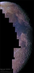

Ну а я не остановился на достигнутом. Сделал сегодня и эту панораму цветной. Обработка вся та же.
