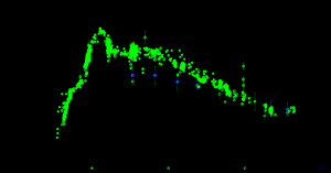

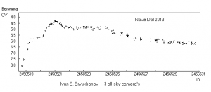

График блеска Новой Дельфина 2013.
Для сравнения - график блеска в "зелёном канале".
 Размер файла:  1.95 KB
 Просмотрено:  6368 раз(а)
 Размер файла:  42.58 KB

bis, ничего-так, плотненький рядочек Smile
Сообщения: 4882
Благодарности: 268
Добавлено: Пн Авг 26, 2013 21:24    Заголовок сообщения: Ответить с цитатой
Отличная работа! Молодец Сергеевич!

Отличный граифик! Большая плотность измерений! Почти, как и в ААVSO.

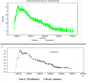

Добавлено: Пт Сен 13, 2013 02:52    Заголовок сообщения: Проект "Астроблокнот" Ответить с цитатой
Smile
Теперь итоговый график блеска Новой Дельфина 2013 (нижний).
 Размер файла:  51.48 KB
 Просмотрено:  6136 раз(а)

Добавлено: Пт Сен 13, 2013 09:20    Заголовок сообщения: Re: Проект "Астроблокнот" Ответить с цитатой
bis писал(а):
Smile
А почему разброс не увеличивается с падением блеска, т.е. с приближением к предельному разрешению снимка?? А ведь должен.
В AAVSO внесено 535 измерений - в реале измерений-оценок в 5-9 раз больше - т.е. около 4000.
Каким образом проводился отбор (фильтрация) данных?

Добавлено: Пт Сен 13, 2013 09:57    Заголовок сообщения: Re: Проект "Астроблокнот" Ответить с цитатой
Andrey Prokopovich писал(а):
bis писал(а):
Smile
Андрюха - так всё и не верится тебе, что человек с опытом 30 лет глазомерной фотометрии может получать подобные графики ? )) Smile
Всех снимков за 28 дней этих трёх олл-скай камер около 33 000 (~400 снимков ежесуточно Х 3 почти идентичных камеры Х 28 дней видимости Новой на снимках).
Так вот - снимки отбирались лучшие по качеству и группами. )
На них проведено около 4000 Оценок - по 5-9-13 оценок усреднялось в своих значениях и во времени ... )
В итоге --- за 28 дней в AAVSO отправлено 535 усреднённых измерений, по ним построен график ...
К тому же у меня есть огромный опыт измерений на пределе ..)) И белую звезду (или почти белую) удобнее всего измерять - не знаю почему ....))
Аналогично - как уже были проведены работы по измерению блеска в затмениях Е-звёзд - в положенных пока в стол наблюдениях уже неоднократно часть затмения была получена на одной камере - другая часть затмения на второй камере - и часть фотографий на фотокамере "Кэнон"... Всё идеально сходится - ты знаешь как это делается.
Опыт работы ..)
Smile

Добавлено: Пт Сен 13, 2013 11:03    Заголовок сообщения: Re: Проект "Астроблокнот" Ответить с цитатой
Опыт работы ..)
Smile
Опыт, да, важен. Но всякие данные должны быть правильно оформлены, дабы видно было почему график именно такой, а не иной. Опыт не заменит стандартное отклонение для тех самых усредненных групп по "5-9-13", опыт просто к графику не прилепишь. )
Сообщения: 1851
Добавлено: Пт Сен 13, 2013 11:56    Заголовок сообщения: Проект "Астроблокнот" Ответить с цитатой
Достаточно международного одобрения ..
"...In your previous email you said this:
"As I see it - now a lot of photoelectric observations. So my scientific
value measurements in the pictures all-sky cameras is almost equal to 0
... Smile"
It is true that there are a lot of photometric observations now, but
your observations are still useful since they are consistent and you
have so many clear night ..."
Количество дополняет и улучшает качество.
