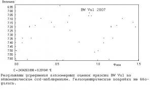

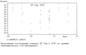

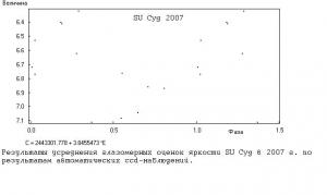

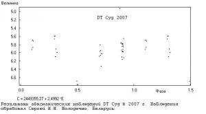

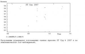

Вот и первые некоторые результаты обработки ccd-снимков моей электронной фототеки. Конечно, низкие сигнал/шум для 80% звезд не позволяют с уверенностью проводить фотометрию, однако, это не мешает определять моменты экстремумов ярких переменных звезд. Разброс точек-наблюдений большой, зато, и это главное ! можно в оценивать как в программе фотометрии, так и глазом многие переменные. Если такая работа будет оценена профессионалами, то, планирую увеличение числа ПЗС-камер для охвата всего неба КАЖДУЮ ЯСНУЮ НОЧЬ. Тогда работать буду со светофильтрами. А пока тесты, тесты, тесты. Глазом мне легче и увереннее оценивать на снимках звезды чем при работе с прогой фотометрии.

Увы, Самусь Н.Н. не одобрил таких наблюдений. Моменты экстремумов вытянуть можно, но перед печатью в научных журналах проффи спросят - покажите графики, а тут бешеный разброс! Выход - только телескопические ccd-наблюдения, c широкоугольными объективами нельзя переменные наблюдать. Даже после учета деинтерлейсинга, и при складке кадров - скачка яркости звезд огромная... Увы. :(

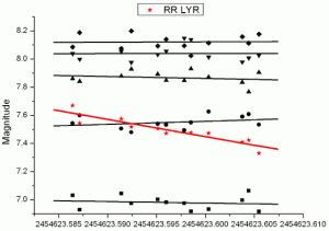

Для затравки (времени нет совсем) пока помещу одну картинку. Это тестовое наблюдение RR LYR, выполненное 6 июня в промежуток между 2h07m и 2h53m (время местное). К сожалению, на графике ошибка в подписи по оси Х: там не учтено поясное время. Исправлю позже. Пока же главное - тенденция Smile
За 45 минут успели немного отснять материала (очень разнородного: ИСО скакало от 800 до 3200, выдержка от 20 до 30с). Целью было определение оптимальных настроек, при которых достигается наивысшее отношение сигнал-шум.
Снимали на Ю-37А с зелёным фильтром (это отдельная тема, подробности ниже), на Canon 30D, изображения звёзд принудительно расфокусировали (тоже ниже). Снимки не калибровались.
Фотометрия звёзд в зелёном канале проводилась в MaximDL, было взято 5 звёзд сравнения.
Никакие данные не отбраковывал, всё свёл в один график.
Моё мнение: судя по всему, точность фотометрии +/- 0,05m вполне достижима (при условии съёмки серии кадров в одних условиях). А если снимать по несколько кадров, складывать и калибровать, то и +/- 0,01m не кажется фантастикой

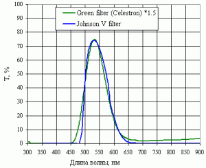

Немного про зелёный фильтр.
Вообще-то их было два: один на матрице (Баеровский), а второй Селестроновский.

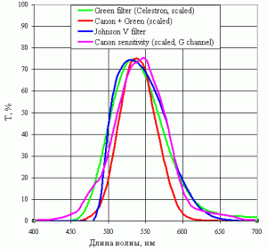

Про первый я расскажу чуть ниже, а пока про второй. Ввиду отсутствия стандартных фотометрических фильтров, провели ревизию закромов. И обнаружили любопытную вещь: зелёный Селестроновский фильтр имеет спектр пропускания, сходный со стандартным Джонсоновским V фильтром, только плотнее его в 1.5 раза!!!
Ниже представлен график пропускания Johnson V filter (Optec, Inc) и Green filter (Celestron). Для наглядности пропускание Селестроновского фильтра было принудительно увеличено в 1,5 раза. Cool
Так что....
 Размер файла:  6.12 KB
 Просмотрено:  14149 раз(а)
Добавлено: Пн Июн 09, 2008 22:47    Заголовок сообщения: Ответить с цитатой
Фильтруем дальше Wink
Дошла очередь и до матрицы. Обычно её спектральную чувствительность можно найти в даташите производителя. Но не в случае Canon Very Happy
Кэноновские сенсоры - вещь в себе, и информации о них в сети не сыщешь. Однако её можно измерить экспериментально, что и проделал небезызвестный Кристиан Бюль:
http://www.astrosurf.com/~buil/baader/eval_us.htm
http://www.astrosurf.fr/buil/eos40d2/filter.htm
и тд.
Я взял кривую чувствительности сенсора Canon 350D в зелёном канале, полученную им экспериментально (источник света - галогеновая лампа) и поместил на известный уже нам график, предварительно отмасштабировав для лучшего восприятия (сиреневая кривая).
Также я построил сумарную "эффективную" кривую связки зелёный Селестроновский фильтр + матрица 350D в зелёном канале (красная кривая, масштабировано).
Синяя кривая - пропускание Джонсоновского фильтра
Зелёная кривая - пропускание Селестроновского фильтра (масштабировано).
Хорошо заметно, что наша предыдущепостовая идиллия разрушена Баеровским фильтром. В общем, не удивительно: их совместное использование привело к значительному сужению пика, что не есть гут. Так что зелёный фильтр можно использовать только с монохромными сенсорами.
Однако взгляните на харакреристику Баеровского фильтра! Он сам по себе работает почти так же, как Джонсоновский V фильтр! Есть некоторое рассогласование в коротковолновой части (слева), однако есть вероятность, что большее плечо у кэноновского фильтра частично будет компенсировать этот факт.
На самом деле, никакого открытия в этом нет. И Джонсон, и разработчики матриц пытались достичь одного и того же: соответствия между тем, что видит глаз (V) и то, что "видит" регистрирующее устройство! V - visual и G - green идеологически тождественны. А учитывая тот факт, что у каждого человека немного своя кривая чувствительности глаза, то мы приходим к заключению, что зелёный канал цифрозеркалки вполне пригоден для фотометрии, причём эти данные можно смело сопоставлять с данными, получаемыми визуальными наблюдениями!
 Размер файла:  9.31 KB
 Просмотрено:  14126 раз(а)

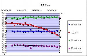

В следующую ночь (как громко сказано!!!) уже попримерившись, взяли курс на RZ Cas. Отсняли порядка 20 кадров с интервалом 5 минут. Вот результат. При обработке использовали три звезды сравнения, в соответствии с картами aavso. Что ж видно, что звезда переменная
