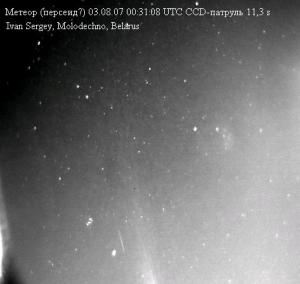

Добавлено: Пт Авг 03, 2007 13:49    Заголовок сообщения: Ответить с цитатой
Персеиды время от времени попадаются в кадр : www.astroivan.narod.ru/fotomet.html Вот под утро 3 августа "свежий" метеорчик :) попался :
Жаль Луна сейчас фонит сильно... :(
 Размер файла:  27.75 KB
 Просмотрено:  6589 раз(а)

Добавлено: Пн Авг 06, 2007 10:35    Заголовок сообщения: Ответить с цитатой
с 4/5 авг 2007 в 3,33 по бел. времени в западном секторе увидел боковым зрением ослепительную вспышку и через пару секунд оглушительный грохот. Может Персеиды "швыряются" болидами? :) Никто ничего не видел? Я то кометами в тот момент занимался и видно прозевал зрелище! :( А так персеиды время от времени проносятся по небу, активность не высока.
