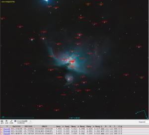

Андрей, вот полянка с подписанными колор-индексами (J-K). Там красных действительно мало, но все же те, что есть (выделены) имеют некий красноватый оттенок.
