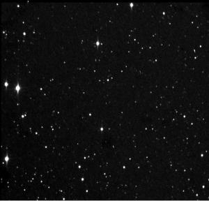

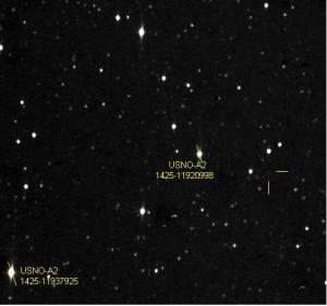

1 сентября наблюдал за 2 околоземными астероидами. Как и ранее под прицелом был (8567) 1996HW1, астероид через 10 дней будет на минимальном расстоянии от Земли, сейчас его блеск в районе 12.5m.
Другой астероид (164400) 2005GN59, напротив еще только приближается к нам, он гораздо слабее – 15.8m, но все еще впереди! Ниже изображение с треком астероида, интервал между началом и окончанием серии примерно 10мин.

Добавлено: Пт Сен 26, 2008 12:10    Заголовок сообщения: Ответить с цитатой
Понятно. В ночь с 25 на 26 сентября с 21.56 по 23.30 "вёл" GN 59 пока облака не налетели. Набралось более 200 снимков. Но, после пробного поиска (блинкованием) астероида не обнаружил на снимках. Странно, по Старкальку его яркость около 14. Вот, для примера, привожу снимок в 19.31 UT, самая яркая звезда от центра к краю - SAO 33455 V=9. Есть подозрение , что Стракальк некорректно считает иногда. На 19.31 геоцентрические координаты (2000.0) 21 ч 29 м 27.9 +52 гр 41 м 15 с. Увы, нету под рукой подробного каталога до 21-22 (надо в город ехать). Но предел 16-16.5 на снимках железно.
Складка 15 снимков по 4 сек
 Размер файла:  31.8 KB
 Просмотрено:  10472 раз(а)
Складка 15 снимков по 4 сек »»»

Добавлено: Пт Сен 26, 2008 18:29    Заголовок сообщения: Ответить с цитатой
Сгонял в город за дисками. С отождествлением звезд разобрался, но вот астероида все равно не обнаружил, сколько ни блинковал сложенные кадры (сложил кадры в одной серии, затем в другой и блинковал результирующие снимки). По идее дрейф астероида должен быть заметен. На снимке я подписал несколько ярких звезд. Желтыми черточками показан район неба где должен находится астероид в 19.39 UT, но там "сидит" слабая звездочка 17 величины, явно на астероид непохожая. Smile Я только приступаю к наблюдению за NEO, поэтому разрешите "помучать" вопросами Виталия и Сергея. Если можно, напишите координаты астероида по вашим наблюдениям 25 сентября в 19.30-19.40 UT. Я ранее наблюдал за ярким астероидом (сейчас неприпомню VV... в марте прошлого года он пролетал 10-11 маг.Так путь SC довольно корректно расчитывала). Или SC не стоит доверять?
Показано положение астероида расчитанное в StarCalc. На деле там астероида не оказалось!
 Размер файла:  25.35 KB
 Просмотрено:  10455 раз(а)
Показано положение астероида расчитанное в StarCalc. На деле там астероида не оказалось! »»»

Добавлено: Пт Сен 26, 2008 20:23    Заголовок сообщения: Ответить с цитатой
Иван, я как правило пользуюсь вот этой страничкой http://unicorn.eis.uva.es/cgi-bin/neodys/neoibo?objects:2005GN59;main , там ты можешь сам получить точную эфемериду, по заданным тобой параметрам.
Сообщения: 4870
Благодарности: 266
Добавлено: Вс Сен 28, 2008 19:30    Заголовок сообщения: Ответить с цитатой
Виталий, спасибо. У меня просто в SC время было неверно выставлено (часовой пояс) Smile Жаль потерянного времени, т.е. снимал районы без астероида!
