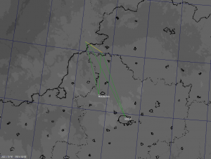

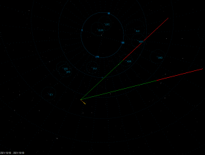

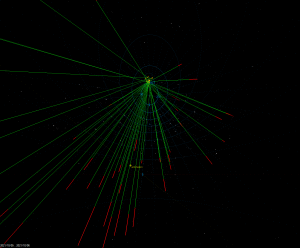

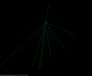

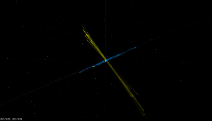

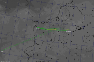

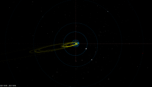

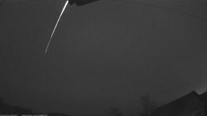

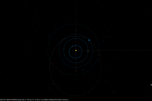

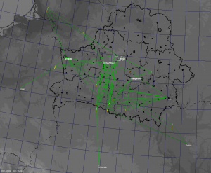

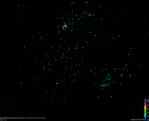

В ночь с 5 на 6 октября была вспышка метеорного потока OCT (October Camelopardalids). Собственно, в другие ночи этот поток себя практически и не проявлял. Но в эту ночь он был самым заметным на небе и даже обогнал по активности STA. Не слишком быстрые метеоры летели из радианта, находящегося между Большой и Малой Медведицами. У нас есть 13 базисов Q1, в том числе 4 базиса с Q2+. Параметры потока по этим 4 базисам получились такими:
RA = 170.11° ± 2.05°
DEC= 78.73° ± 0.48°
Vg = 44.4 ± 1.4 km/s
a = 10.3 AU
q = 0.991 AU
e = 0.870 ± 0.096
peri = 168.5°
node = 192.63°
incl = 76.1° ± 1.4°
 Размер файла:  119.44 KB
 Просмотрено:  2284 раз(а)
 Размер файла:  44.51 KB
 Размер файла:  37.16 KB
 Размер файла:  9.72 KB
 Размер файла:  10.51 KB

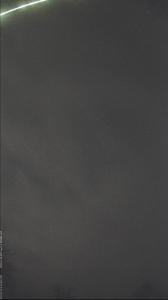

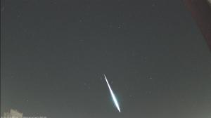

...Забавно, но один из камелопардалидов... да-да, я не ругаюсь Very Happy, попался сразу в 8 камер. Пожалуй, это рекорд на сегодняшний день.
 Размер файла:  78.09 KB
 Просмотрено:  2282 раз(а)
 Размер файла:  25.64 KB

Утром был еще один преинтереснейший экземпляр, пролетевший, когда небо уже затянуло облаками. Появился в 05:19 в поле зрения 30-й камеры в Деражном, летел в кадре 7 сек. А через 10 сек. в 05:29 он промелькнул в поле зрения уже 32-й камеры практически в зените. Длинный и долгий.
Так что, жду гродненских цсвешек от Андрея с нетерпением. Вся надежда на базисы только на него. )

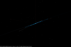

CSV выложил, скорее всего RMS разбила его на два или три, а картинка вот такая...
 Размер файла:  222.51 KB
 Просмотрено:  2138 раз(а)
Поблагодарили(3): astroivan, Yuri_18, Балюк Игорь

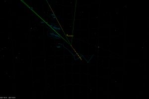

Давайте сперва разберемся со вторым утренним болидом (первый вечерний не попал в гродненские камеры, увы)...
Это спорадик с радиантом в Ките. Яркость в Деражном, где метеор прошел почти через зенит, была около -3m, но в облаках это определяется с трудом. Очень медленный метеор, который "прошил" пол-неба. В поле зрения камер находился по меньшей мере 11 секунд, но похоже, что на самом деле он летел еще дольше.
Скорость: Vg = 12 km/s
Высота: 83 km -> 55 km (в момент потери из вида)
Картинки с этим метеором: 1, 2 (это чтоб не запутаться с этими бесконечными болидами Very Happy )

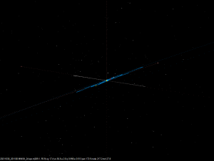

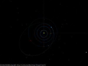

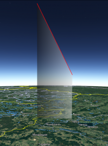

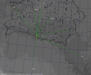

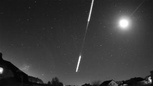

Вернемся к вечернему болиду от 2021-10-30 20:11 LT. Так как базиса в Гродно не нашлось, пришлось выкручиваться. Я взял визуальные данные Ивана Сергея и нашел способ добавить их в UFOOrbit, собственно это оказалось не сложно сделать. Более того, базис даже получился качества Q2. Very Happy
Итак... Метеор спорадический с радиантом в голове Дракона. Vo = 20.6 km/s, Vg = 17.4 km/s. Высота: 94km -> 36km. Входил в атмосферу по довольно крутой траектории, в процессе полета высота над Землей быстро уменьшалась. Наверное поэтому камера в Гродно его и не заметила. При низкой высоте метеора над поверхностью Земли дальность детекции быстро уменьшается. К тому же, у BY0001 примерно в том месте, где можно было ожидать этот метеор, еще и дом перекрывал горизонт.
Примерными критериями выпадения метеорита являются:
- скорость Vo<21km/s
- уменьшение скорости в терминальной точке до <6.5-5km/s
- высота угасания <35km
Первому критерию наш болид соответствует.

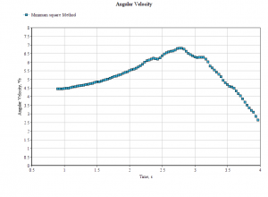

По второму... На основе имеющегося видео я постоил график изменения угловой скорости болида. Хорошо видно торможение во второй половине траектории. Угловая скорость падает как минимум в 3 раза, а значит и реальная тоже. Т.е. второму критерию условно тоже соответствует.
Проблема только с 3-м критерием. 36km - это многовато... хотя кто знает?
Скажем по-другому, в данном случае вероятность выпадения метеорита есть, хоть и очень маленькая.
 Размер файла:  38.05 KB
 Просмотрено:  2088 раз(а)
 Размер файла:  12.45 KB
 Размер файла:  940.74 KB
 Размер файла:  16.54 KB
 Размер файла:  9.76 KB
 Размер файла:  8.13 KB
 Размер файла:  1.67 MB
Поблагодарили(2): Yahor, astroivan

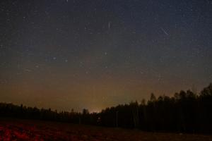

Во время съемки таймлэпса попал в кадр такой метеор (он тут слева, если что). Маскируется под спутник :)
Время 22:15 по местному. Canon 6D, Samyang 24/1.4 (@2.8), ISO 1600, 20sec.

В итоге - который трек из трех? Smile
Сообщения: 4042
Благодарности: 721
Добавлено: Ср Ноя 03, 2021 16:57    Заголовок сообщения: Ответить с цитатой
Трек, который справа, зелененький Smile
